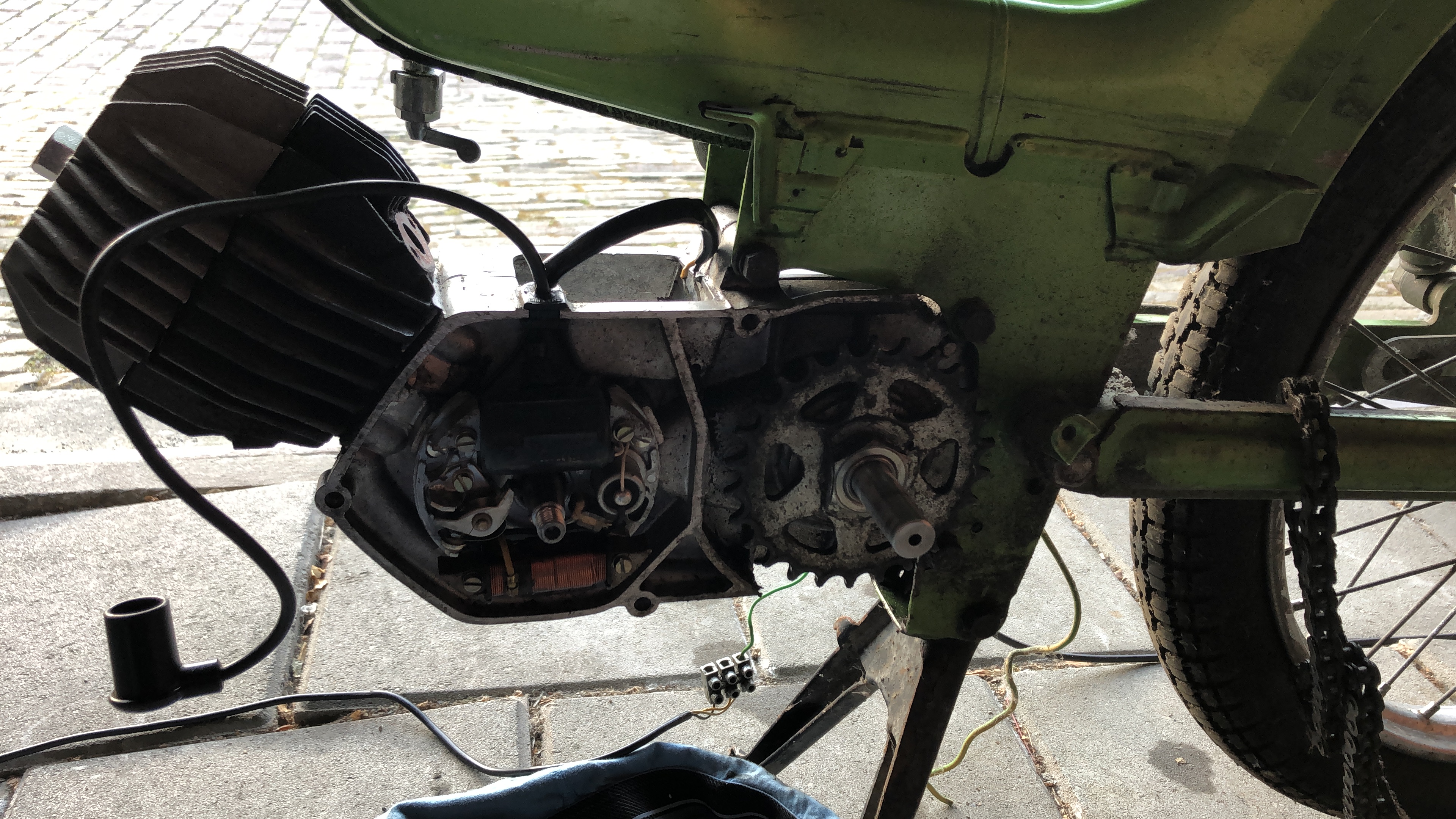

Berichtdoor Wetsnurk » 27 aug 2021 16:34
Wat misschien ook handig is om te weten is dat er bij mijn Tomos geen spanningsregelaar aanwezig is.
Ik zal een oude foto bijvoegen
Berichten: 3942
Berichtdoor fons716 » 27 aug 2021 16:59
@shadowranger hij heeft dezelfde ontsteking als een Puch Maxi en daar zit nooit een spanningsregelaar op, als je die lichtspoel belast met 20 watt brand er niets door...lichtspoel levert maar 17 watt.

Wetsnurk
Berichten: 81
Berichtdoor Wetsnurk » 27 aug 2021 17:45
Je kunt een brugcel plaatsen dan heb je gelijkstroom, daarna even meten hoeveel de gelijkspanning is met vol gas.
Ook een elko op de plus en de min van de brugcel aansluiten zodat de spanning wat gestabiliseerd wordt en de led minder flikkert als hij stationair draait.
https://www.conrad.nl/p/diotec-kbpc1015 ... sig-501492
https://www.conrad.nl/p/teapo-slg109m05 ... ks-1325816
Bedankt voor de info. Ik ga er mee aan de slag.
Saillant detail is dat de lichtspoel van 17 watt naar 50 watt is gegaan. Ik heb er een nieuwe opgeplaatst.
Berichten: 3942
Berichtdoor fons716 » 27 aug 2021 18:31
50 watt bij 12 volt is maar 4,2 ampere, de brugcel kan 25 ampere hebben dus die ga je niet kapot krijgen.
De elko werkt als een kleine buffer.

Wetsnurk
Berichten: 81
Berichtdoor Wetsnurk » 01 sep 2021 21:24
Ik heb getracht het begrijpen en voor elkaar te krijgen. Is echter niet gelukt.
Ik heb uit m’n blok drie kabels steken. Een zwarte voor de bougie. En de andere twee een gele van de lichtspoel en nog een zwarte welke verbonden wordt met de andere zwarte in de kabelboom.
Ik heb de zwarte en gele uit m’n blok aangesloten op de twee ~ ~. Vervolgens heb ik twee extra kabels aangesloten op de + en de - en die weer verbonden met het kroonsteen/kabelboom.
Ik kan de brommer wel starten. Echter wanneer ik dan mijn licht aan doe dan gaat de brommer uit.
Wat doe ik fout of hoe moeten ze correct aangesloten worden. Het is voor mij op dit moment abracadabra.
Ik heb de condensator nog even achterwegen gelaten.
Mvg
Berichten: 9686
Berichtdoor shadowranger » 01 sep 2021 21:39
Alleen de gele kabel moet aan de richter. Aan de andere ~ moet een massakabel. Dat je motor stopt zodra je het licht aanzet is niet verwonderlijk omdat je lichtspoel als massa gaat werken tov de ontsteekspoel die meer volts genereerd.
De zwarte kabel uit je blok is alleen voor de ontsteking en kevert veel meer volts. Je kan je gelijkrichter ermee opblazen als je niet oppast.
