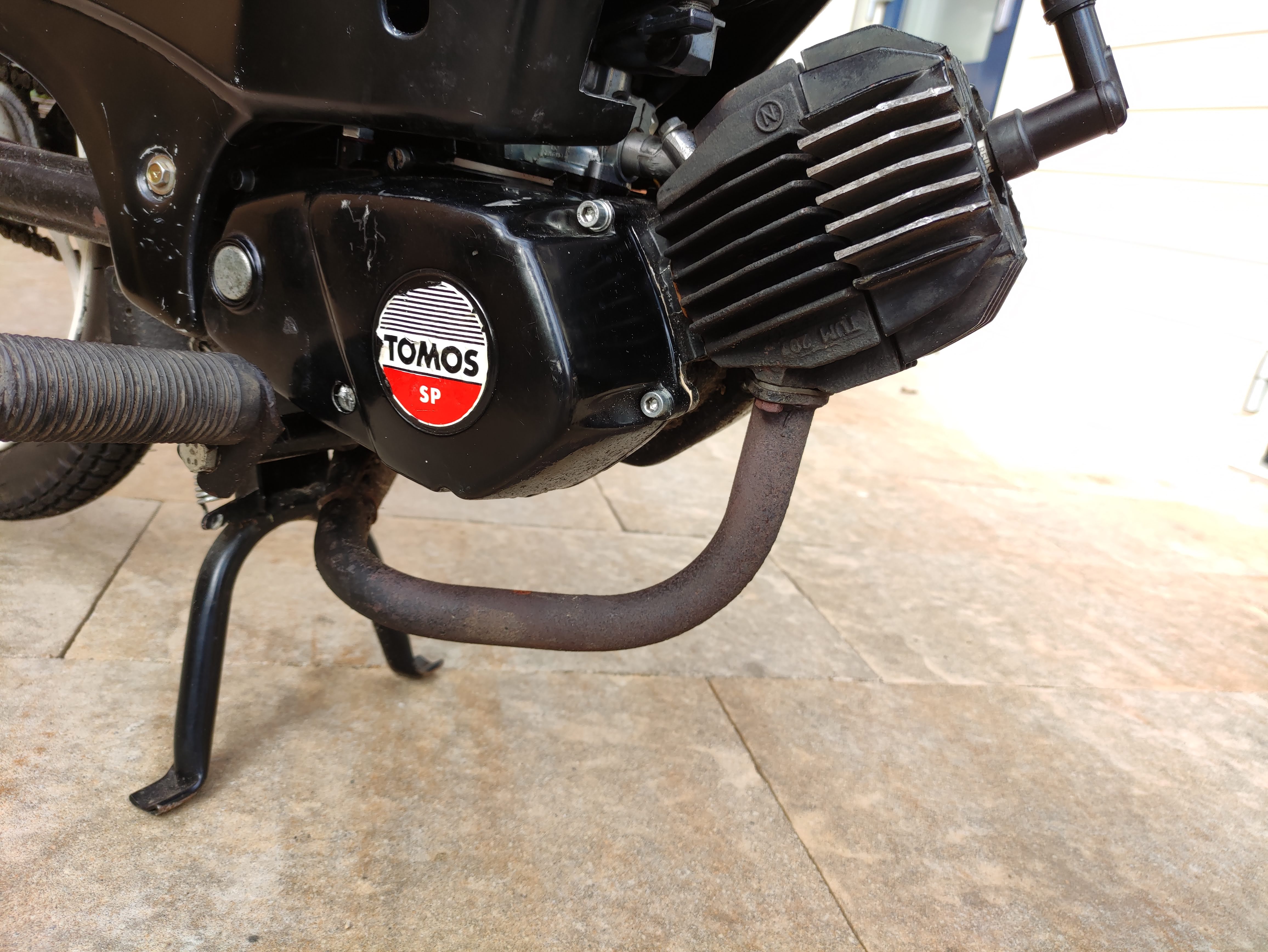

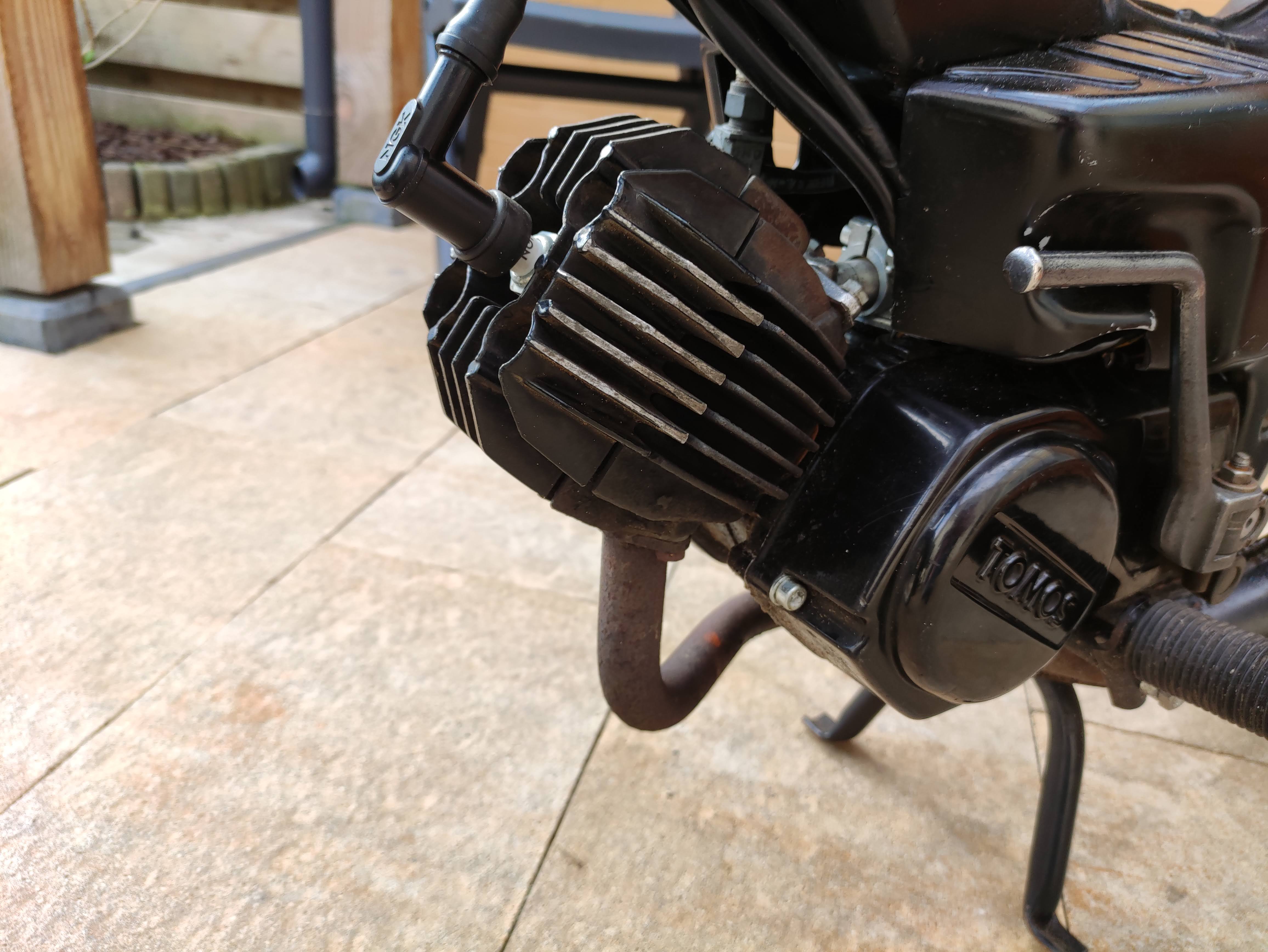

Een half jaar geleden heb ik een tomos a3 2006 gekocht. Nu heeft deze tomos een 2 speed ei blok met recht spruitstuk alleen omdat er zoveel verschillende blokken zijn die net weer van elkaar verschillen vroeg ik mij af wat voor blok precies. Ik wil namelijk misschien een 65/70cc kit ervoor kopen maar zou eerst graag willen weten of dit a) uberhaupt zou kunnen op dit blok en b) of dit blok een pen 10 of pen 12 krukas heeft en ik deze dus wel of niet hoef te vervangen. Kan iemand dit zo zien? Het enige wat ik op de cilinder kan vinden is TUM 20 en dan nog een cijfer die ik niet heel goed kan lezen maar ik denk een 9?!

Het is wel een beetje bij elkaar geraapt blokje, samengesteld uit onderdelen van oude en nieuwe(re) typen blokken.
Maar goed, ik trap af met:
- ei-cilinder: geeft mij aan dat het een A3 onderblok zou zijn met kleine spoelpoorten. Iig zit er in de cilinder kleine spoelpoorten. Zuiger was standaard pen 10, maar zoals fons716 aangeeft, kan een andere krukas geplaatst zijn met bijpassende segmenten voor de koppeling. De originele pen 10 krukas heeft 2 platte zijden voor de koppelingsnaaf (segmenten met 1 gat), de nieuwe(re) pen 12 krukas een spiebaanopname op de naaf met 2 gaten per segment.
- onderblok: ontstekingskap en kickstartpedaal is van A35 blok, koppelingsdeksel van A3 blok. Plastic kappen zijn ook niet origineel bij dit blok, zouden metaal moeten zijn. Tenzij het frame wel de juiste positie heeft om de kappen te bevestigen (met name de steunen aan het frame onder de bovenkant ervan), dan klopt het blokje erbij niet.
- Wat voor ontsteking zit erin? Dat kun je zien aan de bobine (onder de linker kap). Een plastic versie (heet CDI) is voor 4-spoels electronische ontsteking. Zit er nog een ijzeren kern bobine dan heb je punten.
Vwb je vraag om een andere cilinder te monteren: De cilinder tapeinden zijn korter dan voor een vierkante membraan of 65 cc cilinder die nu op de markt te verkrijgen is. Als je deze ook vervangt zal het geen probleem zijn, maar kies wel een cilinder die op jouw spoelpoorten past en gebruik de juiste pakking.

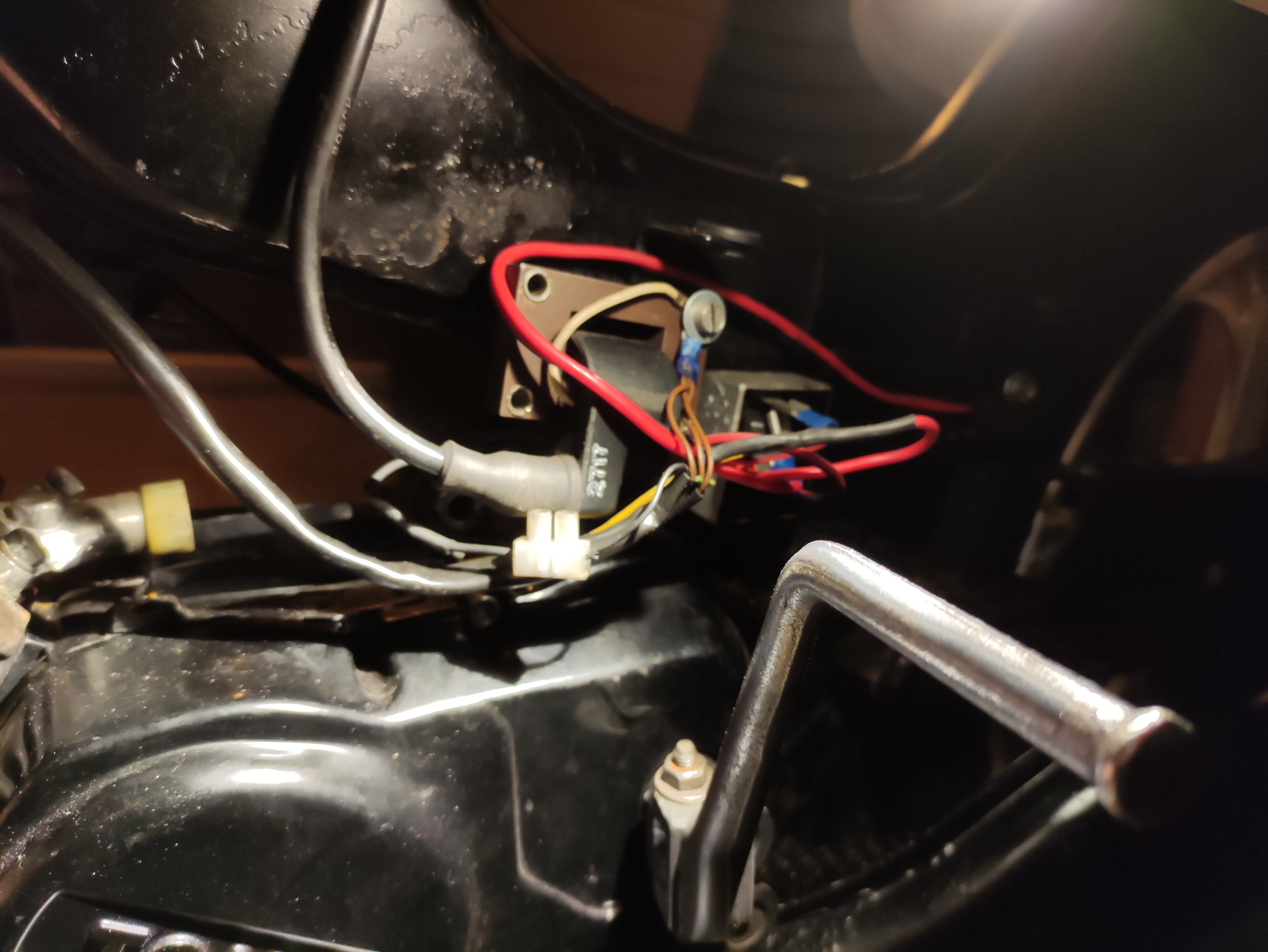

Zo ziet het eruit onder de linkerkap,

Op basis van wat ik zie op de foto zal t wel punten zijn. Dit is een ijzeren kern bobine.

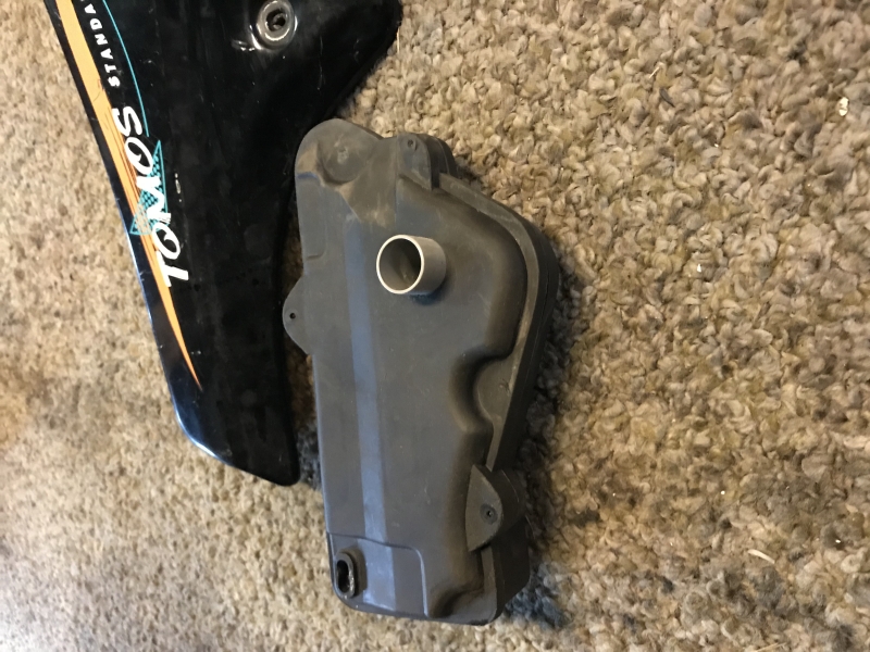

Ik heb een a3 met een luchtfilter in het midden tussen mijn frame, maar wil graag een schuin spruitstuk en zo mijn carb naast het frame. Weten jullie of een origineel a35 filter hier past qua ophanging/bevestiging? En is een origineel filter (eventueel met wat uitboren..) uberhaupt geschikt voor een 65cc?

In het midden is een ruisdemper, geen filter. Het filter (waarschijnlijk gaastype) zit direct op je carburateur en een rubber verloop tussen carburateur en demper.
Of een origineel a5 filter aan de zijkant past is afhankelijk van je frame. Zit er aan de rechterkant een soort ovaal gat in de schetsplaat (wat ik wel zou verwachten obv de motorkappen en steuntjes hiervoor) dan komt daar het pijpje in van het filterhuis.

Een a35 filter moet je wel aanpassen zodat een 15mm carb genoeg lucht krijgt bij vol gas.
Pijpje wat in het frame valt helemaal weg dremmelen en een 19 mm pvc sok erin lijmen, dat pas net in het frame.
Het randje midden in de sok ook verwijderen en je hebt 19mm binnenwerks.
