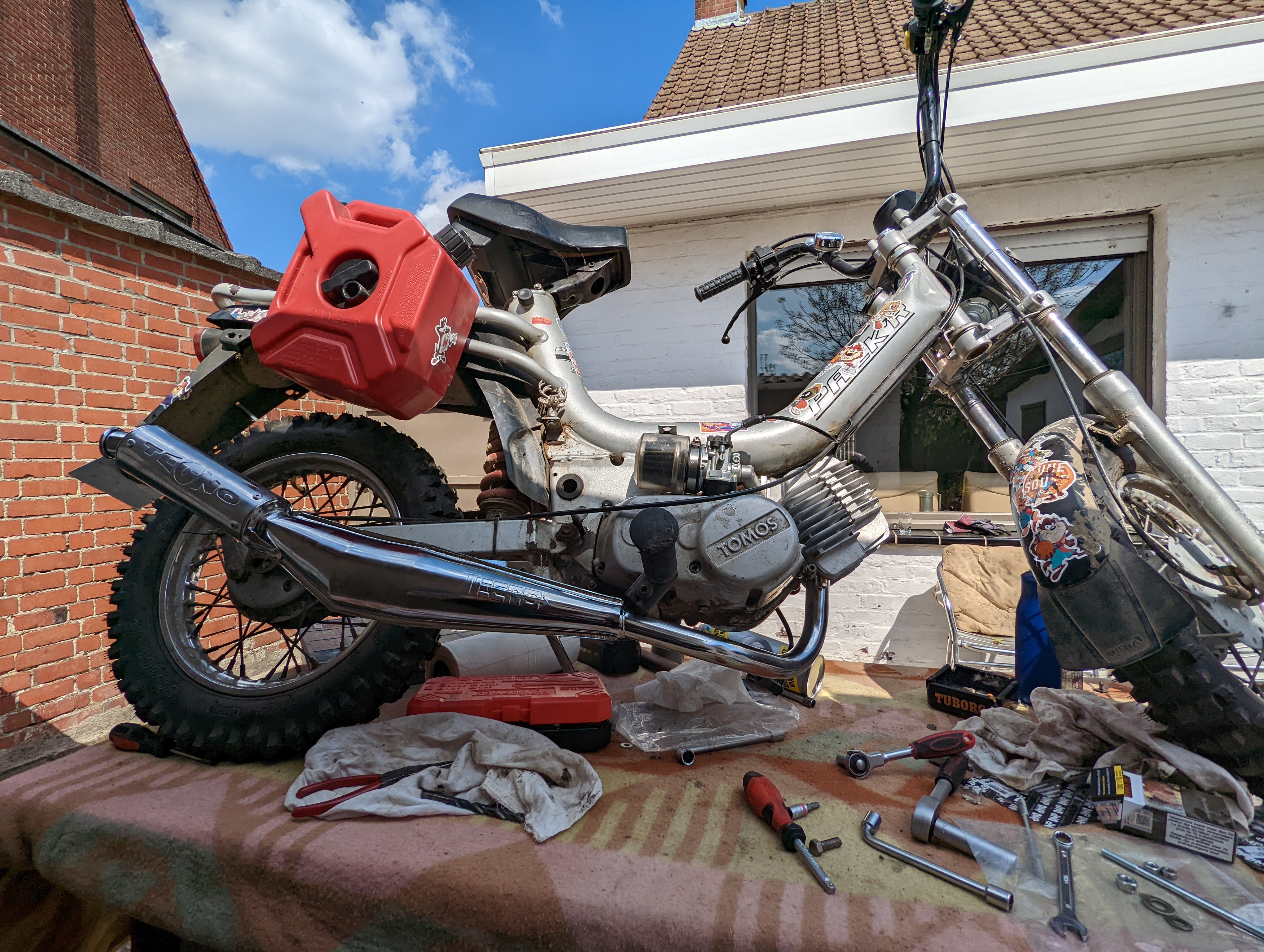

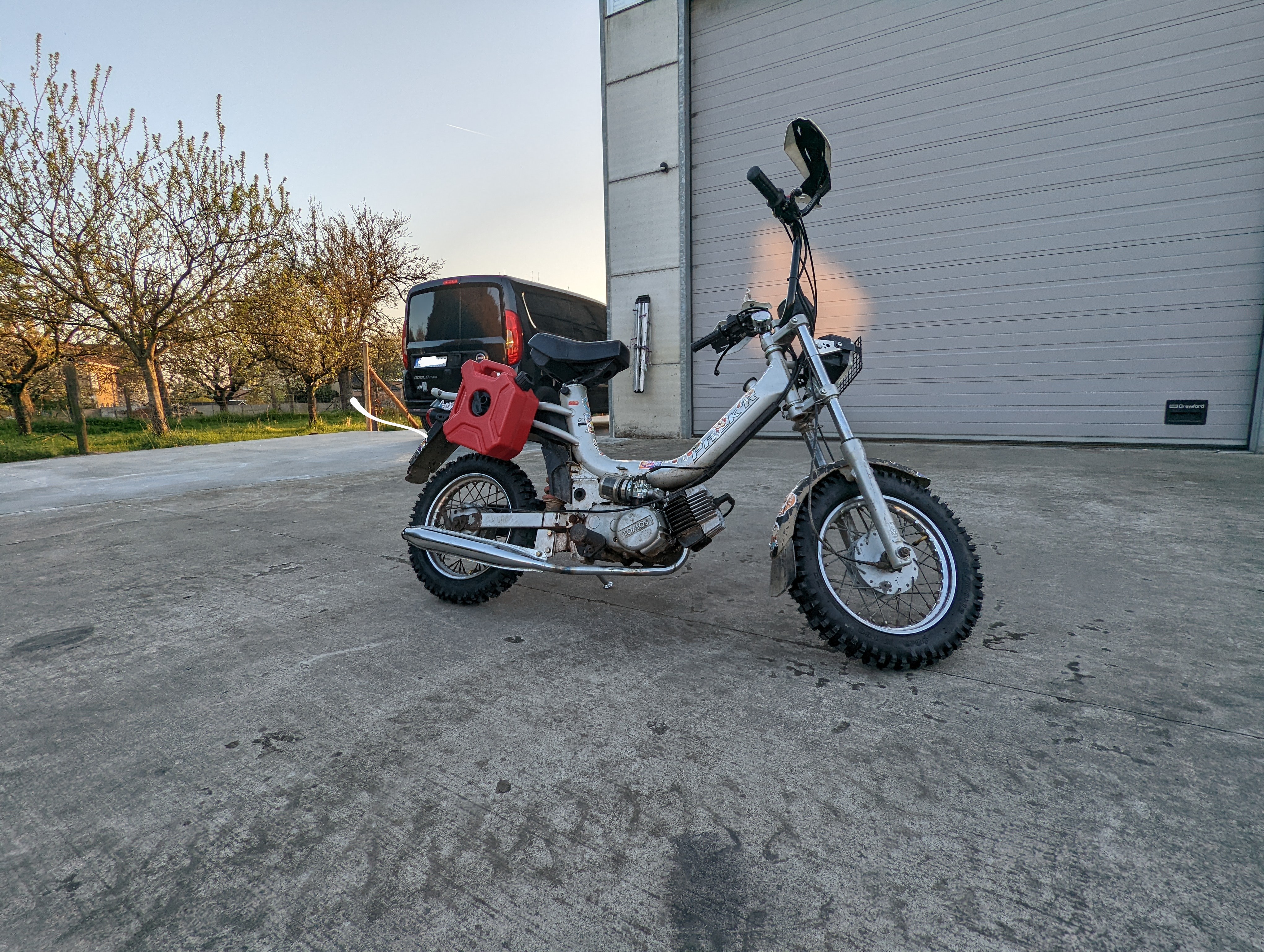

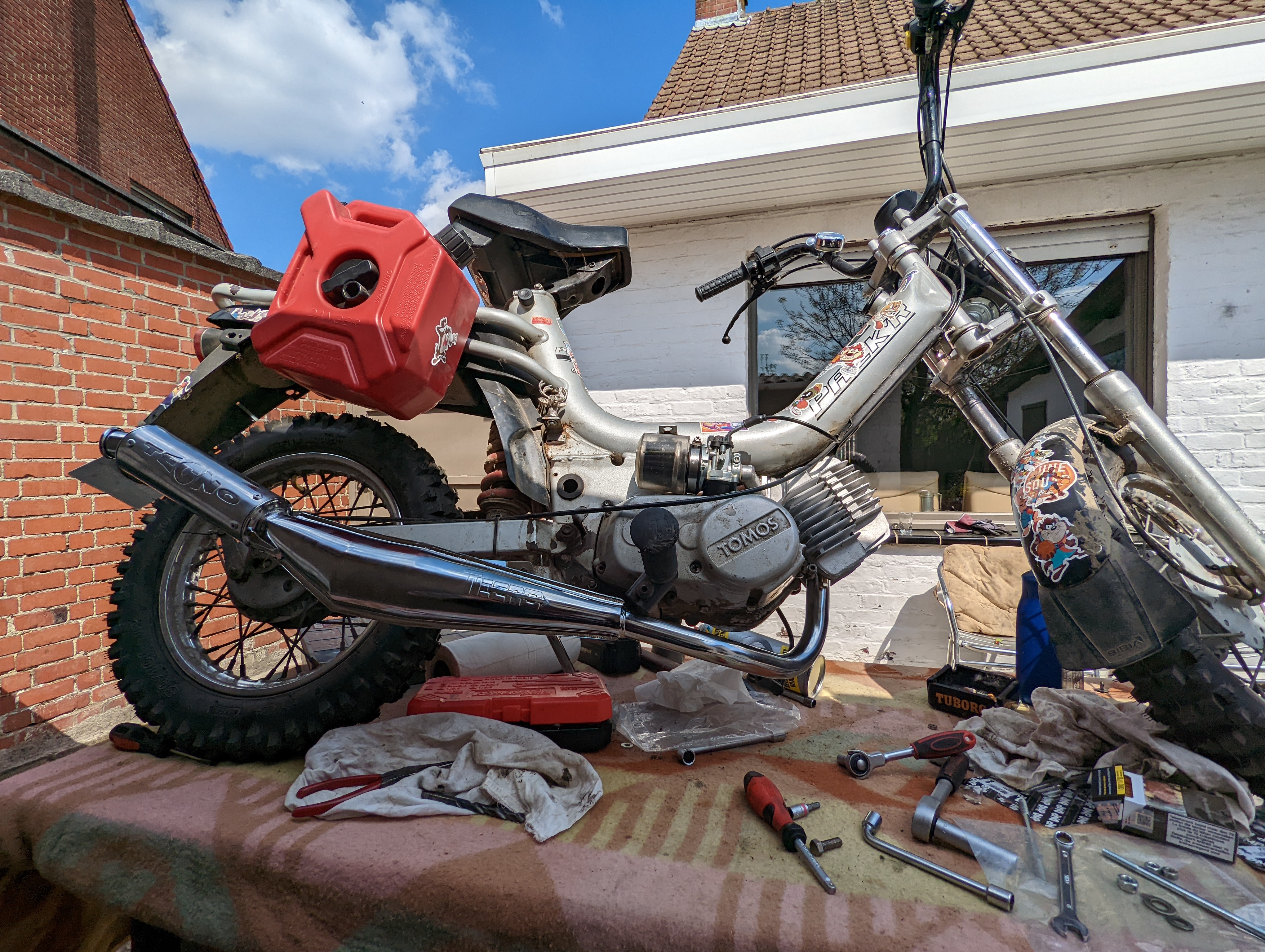

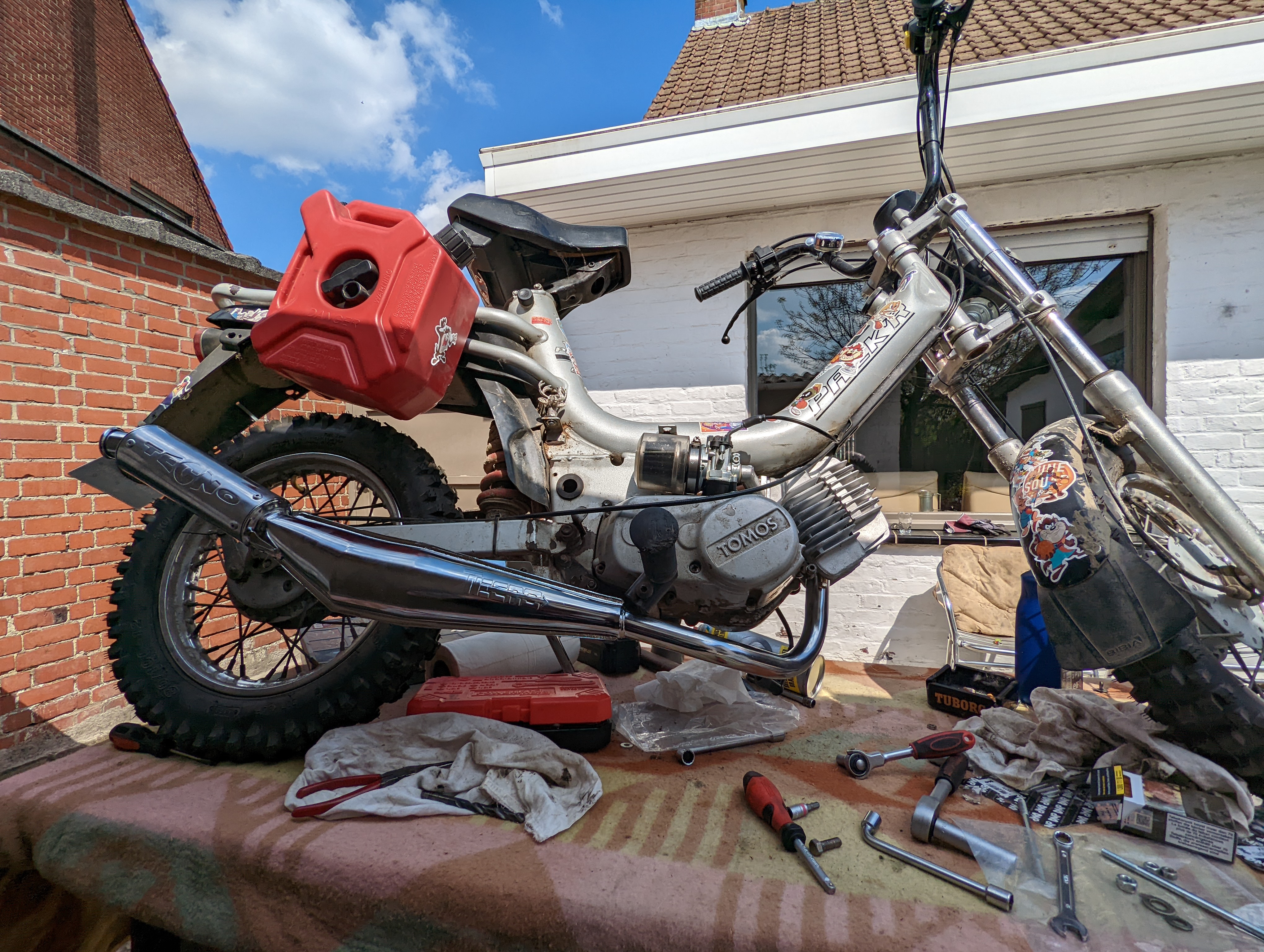

Nog enkele foto's in bijlage, altijd leuk om de brommer in kwestie te zien, denk ik! Deze heb ik aangeschaft om deel te nemen aan 'De Scooterrally' deze rally gaat door in de Ardennen, Wallonië, België, 3x 100km in redelijk bergachtig gebied.
Met de nieuwe 65cc airsal setup + Tecno uitlaat
De tapeinden zaten vast, even losgemaakt en nieuwe geplaatst
Setup 50cc standaard + HD kop + Std snel
