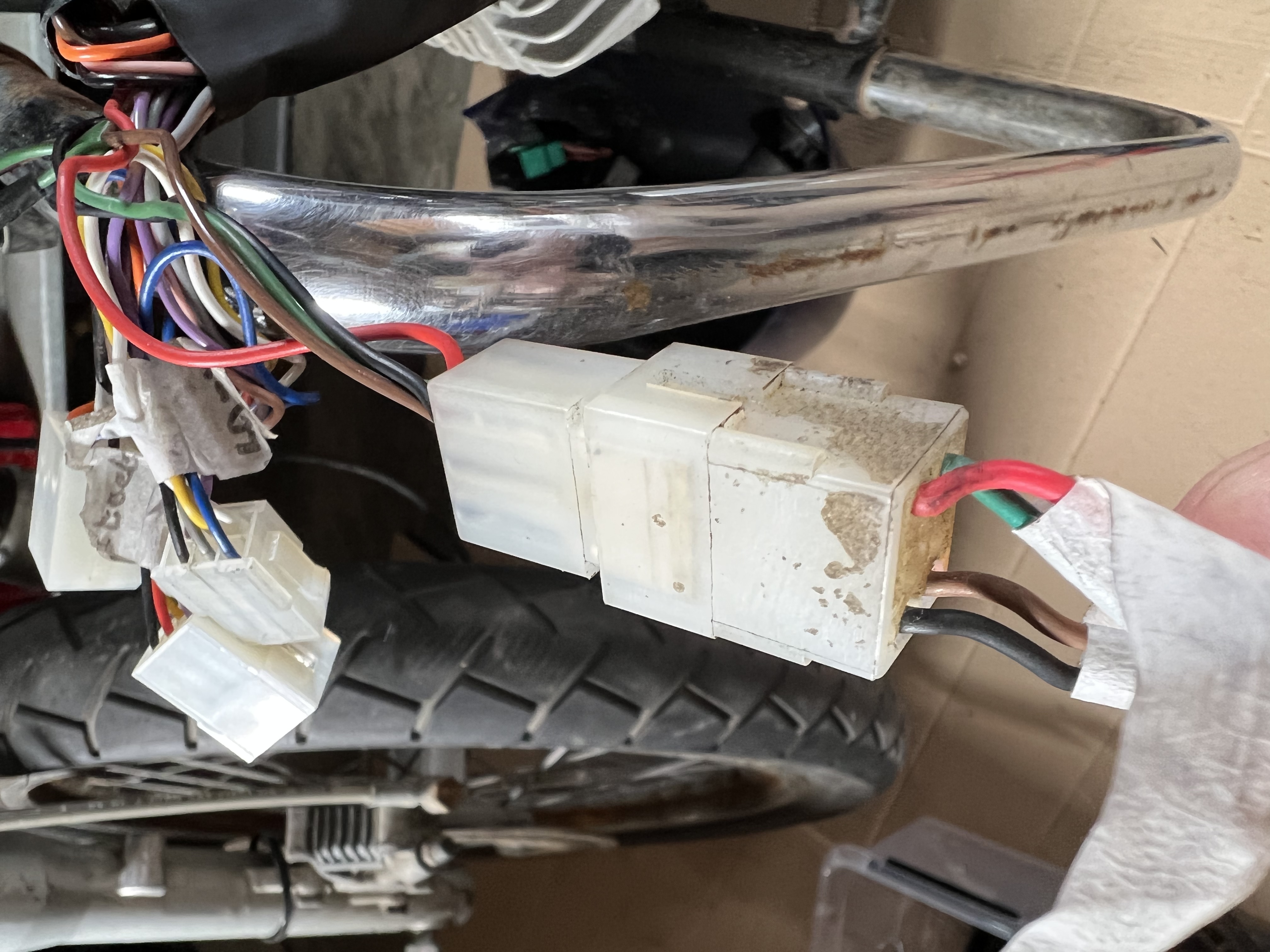

Ik heb een tomos revival uit 2005 gekocht om te leren sleutelen en weet dus nog vrij weinig overal van af.
Ik ben er in ieder geval achtergekomen dat de tomos niet wilt starten wanneer de killswitch is aangesloten. Wanneer ik deze er van tussen haal (rode draad aansluiten op rode draad bij cdi) dan start hij wel. Ik denk dus dat hij ergens kortsluiting maakt, maar weet niet goed waar. Alles zit verder goed aangesloten volgens het schema.
Zou iemand mij kunnen helpen of dit misschien beter aan mij kunnen uitleggen? Alvast bedankt!

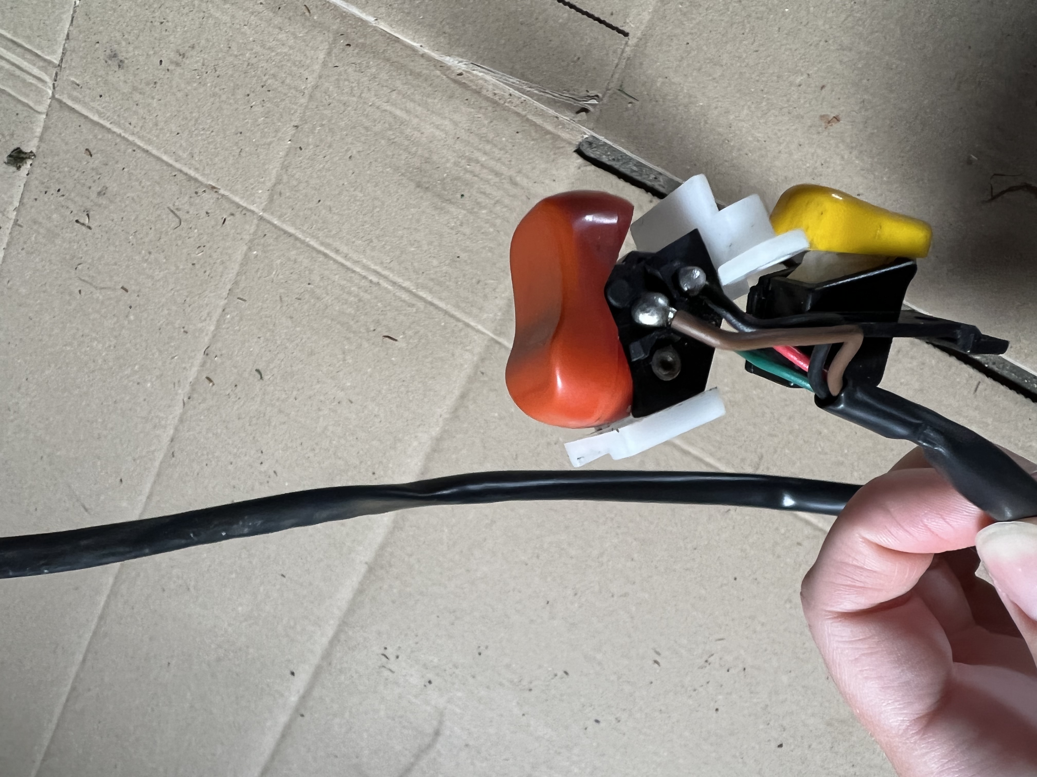

Berichtdoor SadSquidward » 07 mei 2022 14:14
De zwarte en bruine draad zijn van de killswitch, te zien in de foto's

Berichtdoor fons716 » 07 mei 2022 16:22
Dat kun je simpel met een multimeter op ohm stand meten, zwart en bruin mogen geen verbinding maken als de schakelaar om zet.
