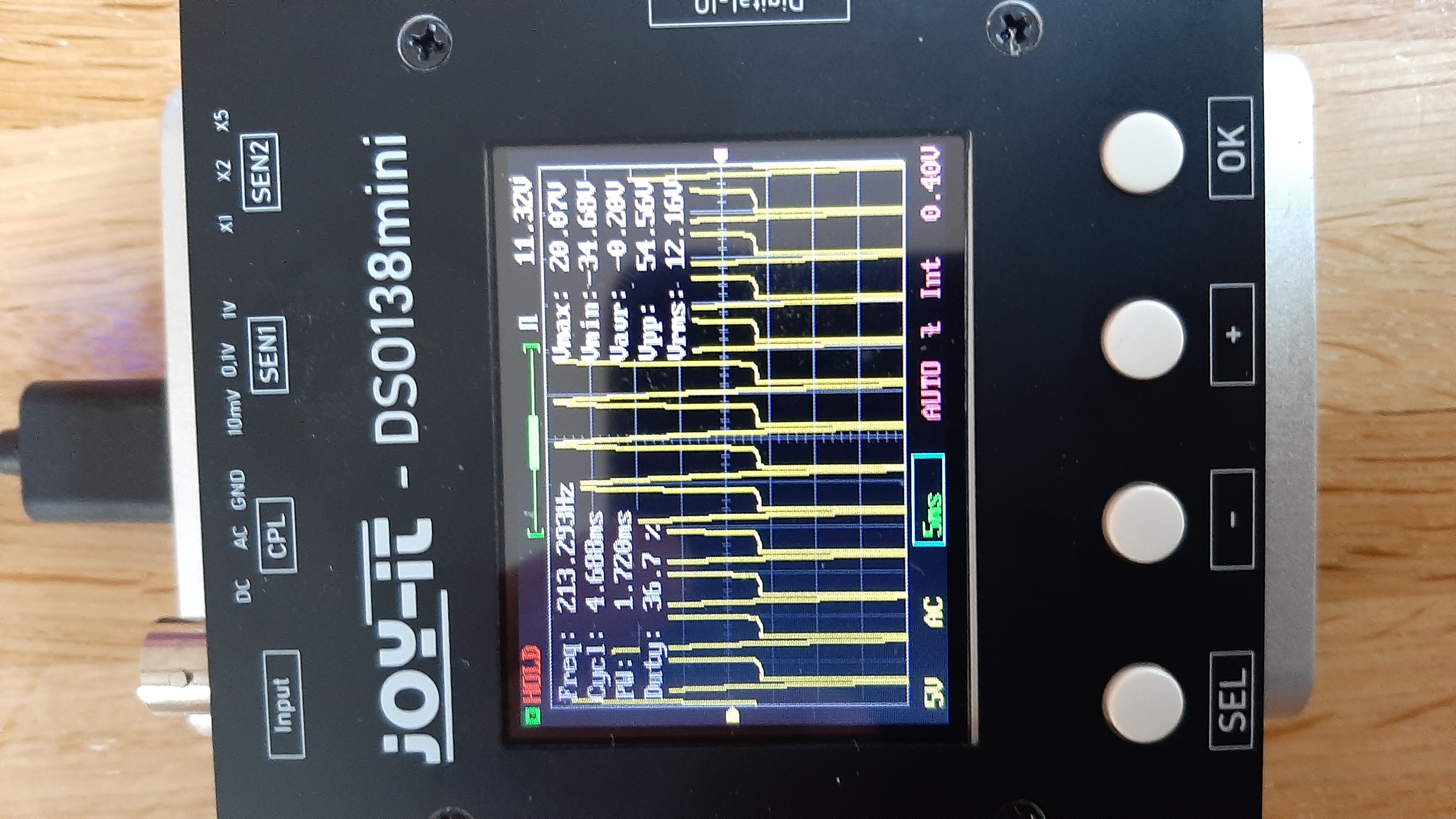

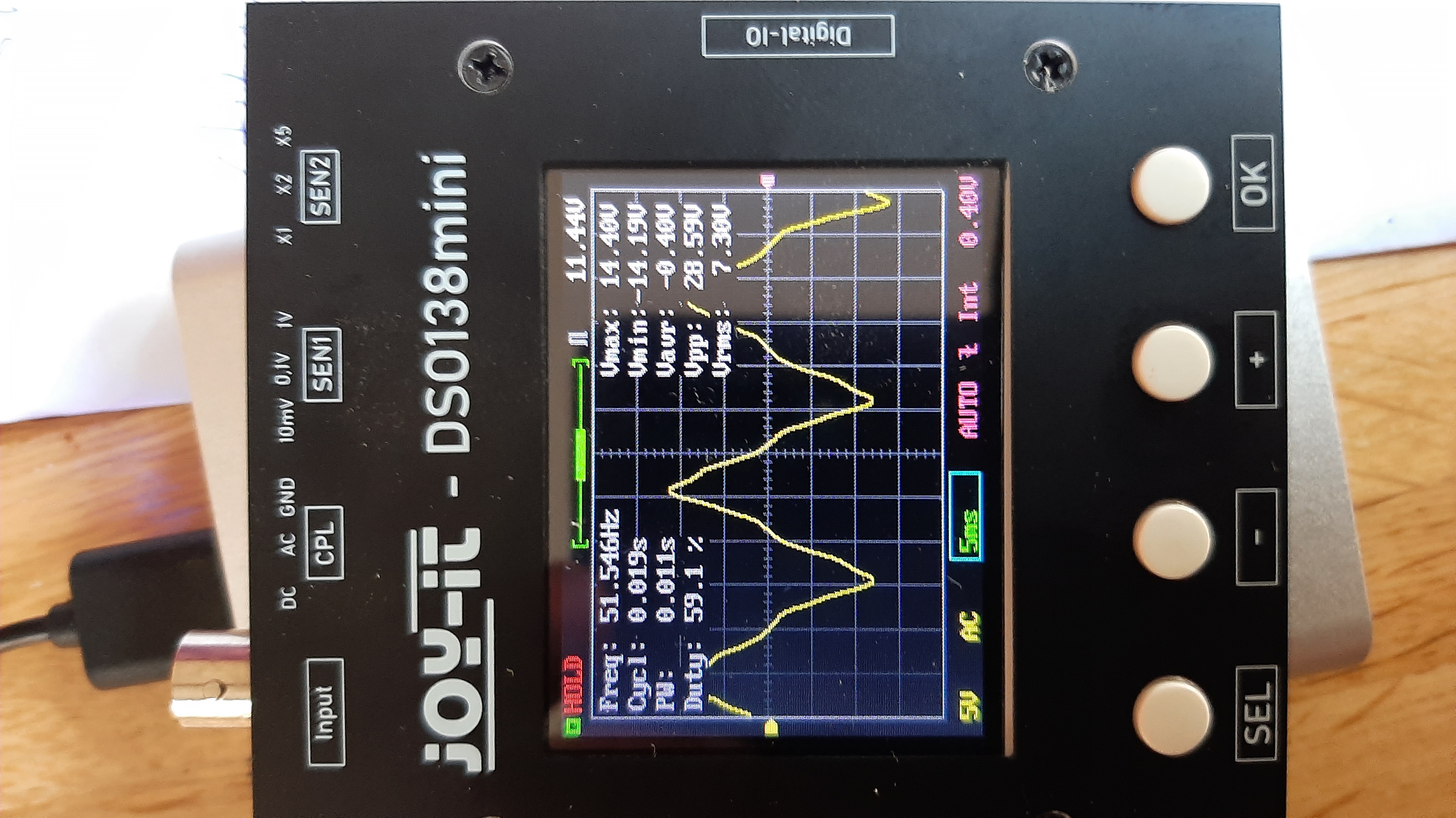

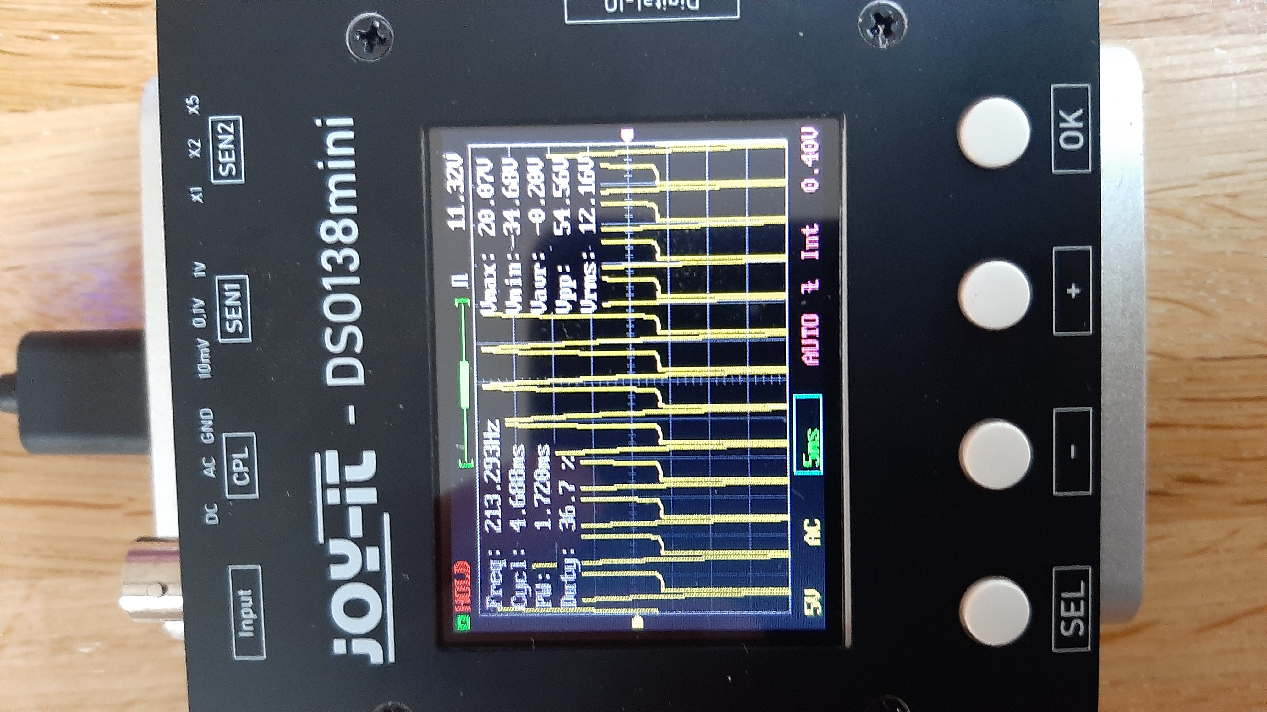

Ik heb een beeld gemaakt van een stationair draaiende motor. Een mooie frequentie van ongeveer 50Hz en een Vrms die wat fluctueert rond de 7 a 8 Volt (AC). De verlichting is nu aan. Als de verlichting uitstaat stijgen deze waarden een beetje.
Ook heb ik een beeld gemaakt met vol gas. Een frequentie tussen de 213 en 220 Hz. De Vrms stijgt dan naar de 12V. Logisch zou ik zo denken. Blijkbaar genereert de lichtspoel met vol gas niet meer dan die 12V. De Vpiek spanning is behoorlijk, een wat vervormde sinus waarbij de piekspanning 54,6V is. Op zich prima omdat het gaat om de Vrms.

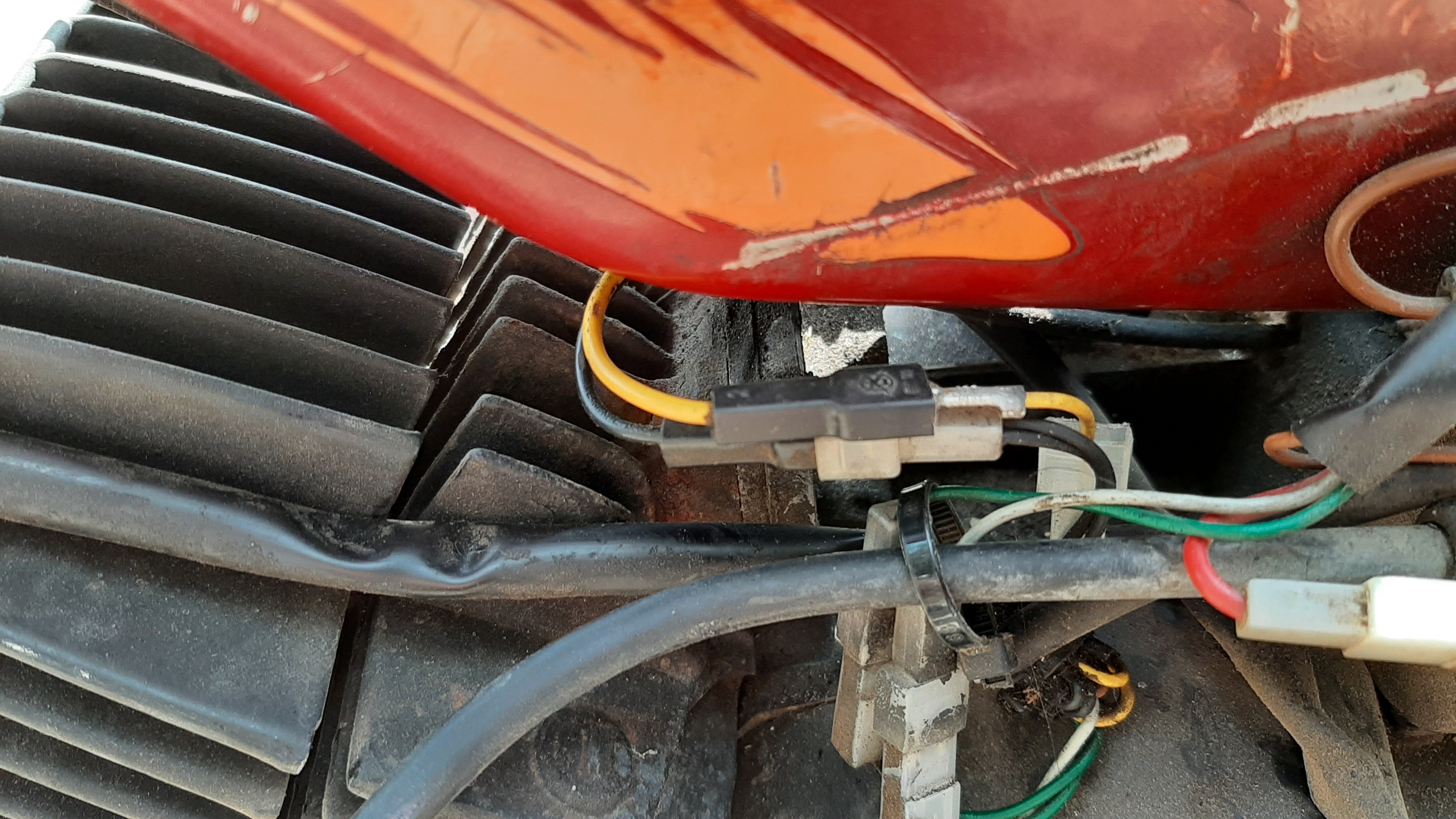

Deze metingen zijn rechtstreeks uit het blok nog VOOR de spanningsregelaar.

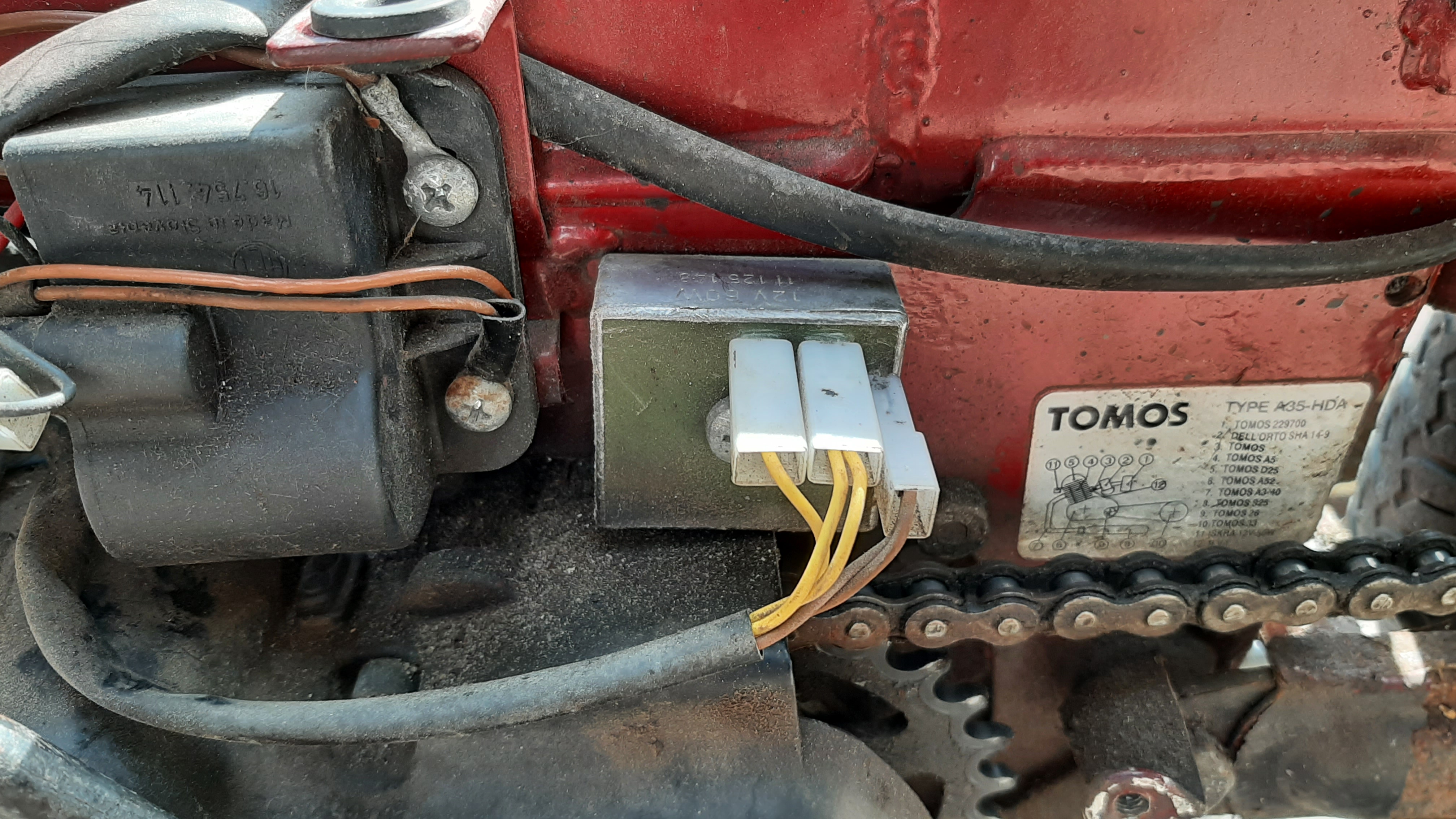

Echter als ik NA de spanningsregelaar meet en de meetpennen aan het achterlichtje bevestig, krijg ik nagenoeg dezelfde waarden! Ook weer die 12V rms bij vol gas (kan ietsjes fluctueren) en rond de 7 a 8V stationair.
Ook dezelfde grote piekspanning.
In deze situatie lijkt de spanningsregelaar geen rol te hebben. Misschien ook omdat de Vrms acceptabele waarden heeft.
Als ik de spanningsregelaar doorpiep dan lijkt het alsof alle in- en uitgangen doorverbonden zijn. Alles ligt a.h.w. aan massa.

Berichtdoor fons716 » 04 sep 2022 22:15
Die 2 aansluitingen naast elkaar zijn inwendig gewoon aan elkaar gekoppeld, dus geen in en uitgang voor de spanning en dan meet je idd geen verschil.
Verbind de 2 gele gele kabelschoentjes maar eens met elkaar zonder de regelaar en meet dan maar eens, spanning kan dan nergens anders heen dan door de lampen.

Wat meet je op de gele draad uit het blokje als hij los is van de spanningsregelaar, Vrms 7,3 en Vrms 12,16 is namelijk prima.

Berichtdoor JohnWijers » 05 sep 2022 23:16
Wat ik meet kun je op mijn scoop beeldjes zien. Zie mijn bijgevoegde bijlagen.
Ik meet AC met de multimeter en uiteraard ook met de scoop.
Het zijn mooie waarden (Vrms).
John

Berichtdoor JohnWijers » 06 sep 2022 08:31
De bijlage laat toch echt zien wat ik meet!
Zowel met de scoop als de multimeter.
Stationair rond de 7 a 8 Volt en bij vol gas rond de 12V.
Dat is ook wat ik in eerste instantie zo vreemd vond.
En ik meet echt direct uit het blok.
John
