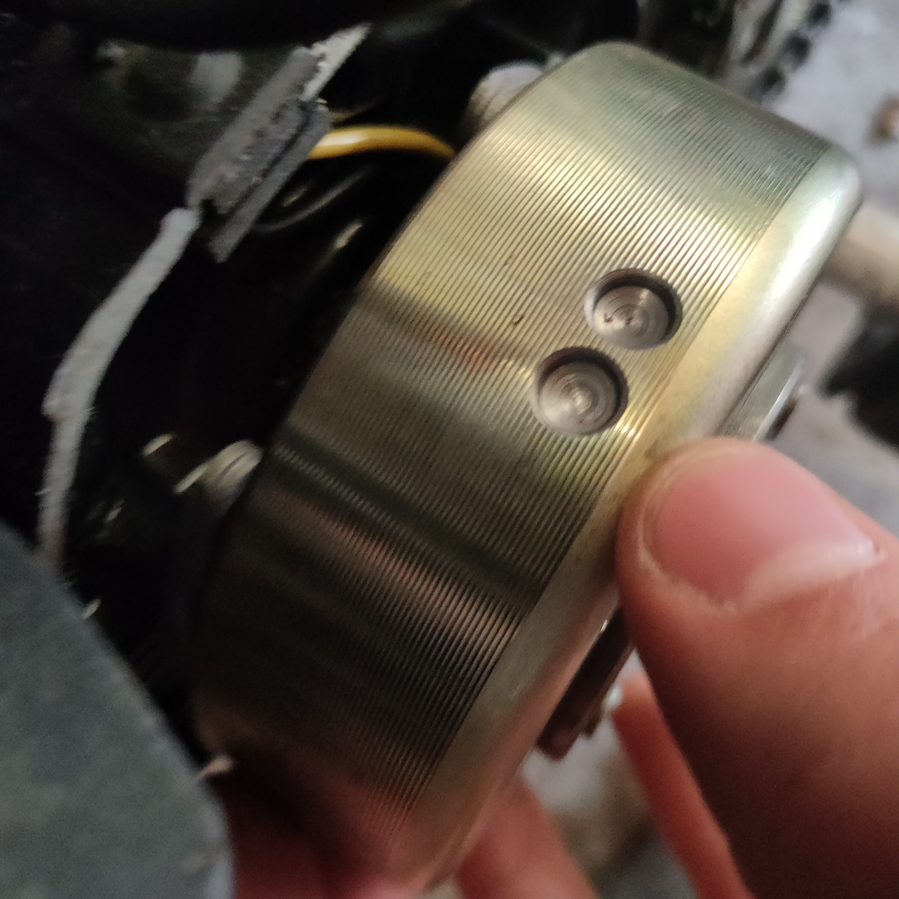

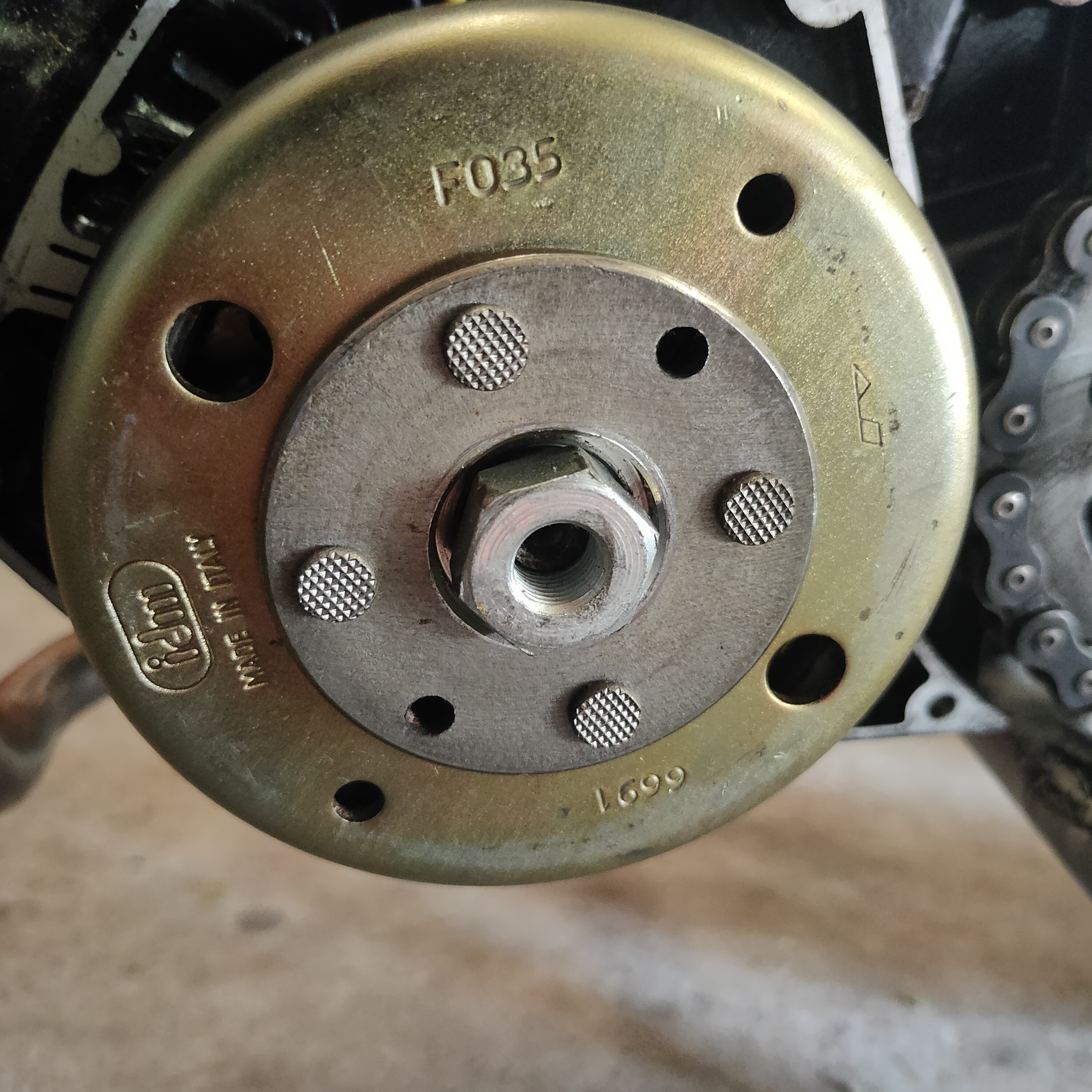

Ik had een oudere Tomos s25 zonder papieren of dergelijke gekocht hiervoor had ik een gereviseerd motorblok gekocht (a5 staat op het blok) nu had ik daar mijn oude bobine op gezet van mijn s25 maar dit gaf geen vonk wel stroom maar niet genoeg om een vonk te creëren .
(ligt niet aan bougi, bougikabel of bougidop) I
Vliegwiel
Vliegwiel

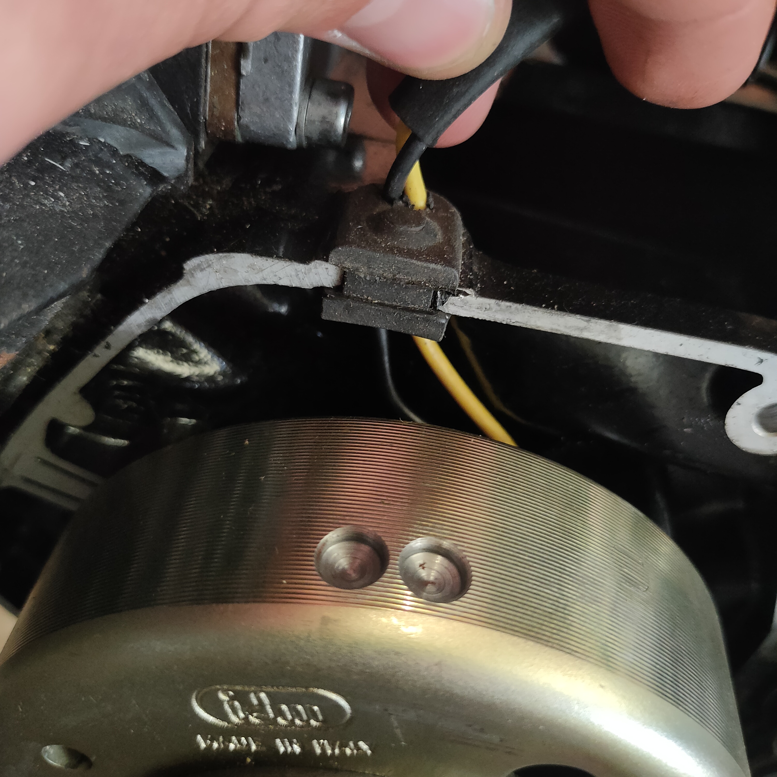

k ben 90% zeker dat ik gewoon de juiste bobine nodig heb. Nu had ik contact opgenomen met Tomos handel en zij vertelde mij dat mijn s25 bobine niet ging werken en dat ik een aparte ontsteking heb en dat die bobine niet verkrijgbaar meer is.
Weet iemand hoe deze bobine noemt en hoe ik er aan zou geraken? Alvast bedankt voor jullie reacties mvg Elias.
Hele plaatje
S25 bobine
2 draden zwart en Geel

De bobine die jij hebt is bedoeld voor een contactpunten onsteking en die heb jij zo aan het vliegwiel te zien niet. Mocht je de originele Tomos IDM CDI zoeken dan heb ik daar nog 1 gebruikt / ongetest van liggen echter zou de nieuwere onsteking van een tomos zonder pickup ook moeten werken. voorbeeld van een IDM CDI (Lijkt overigens erg op een Parmakit CDI) Afbeelding
