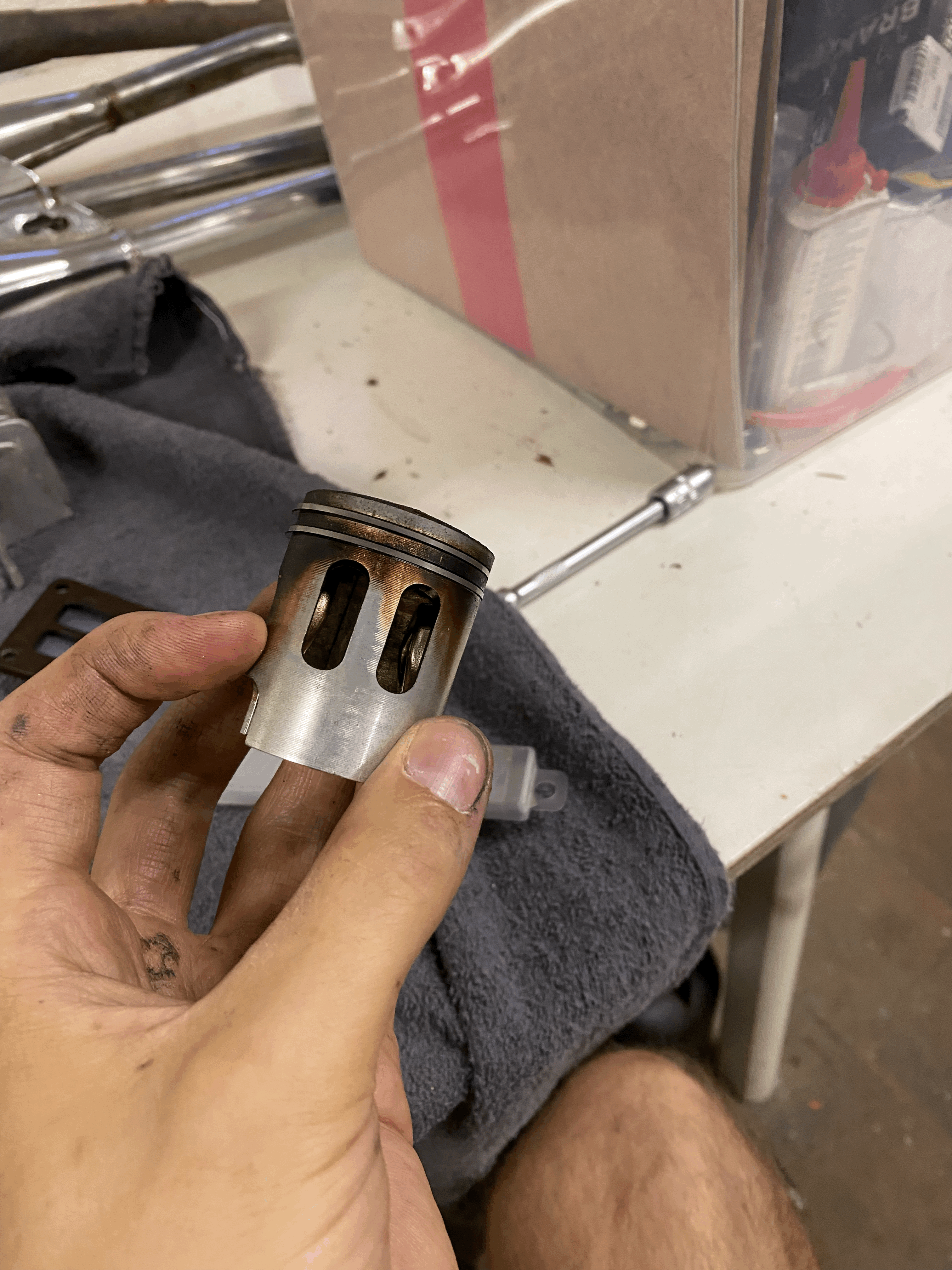

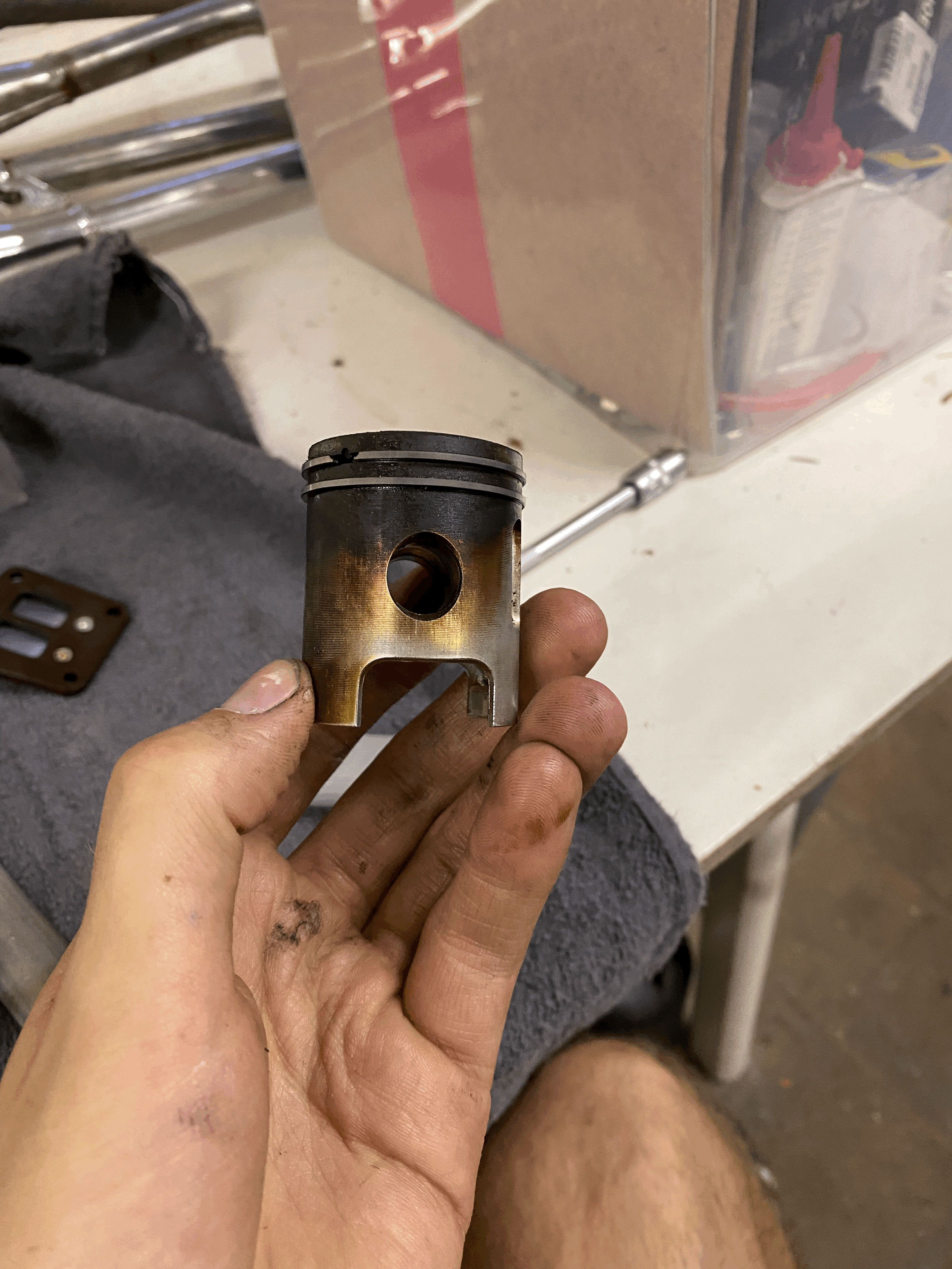

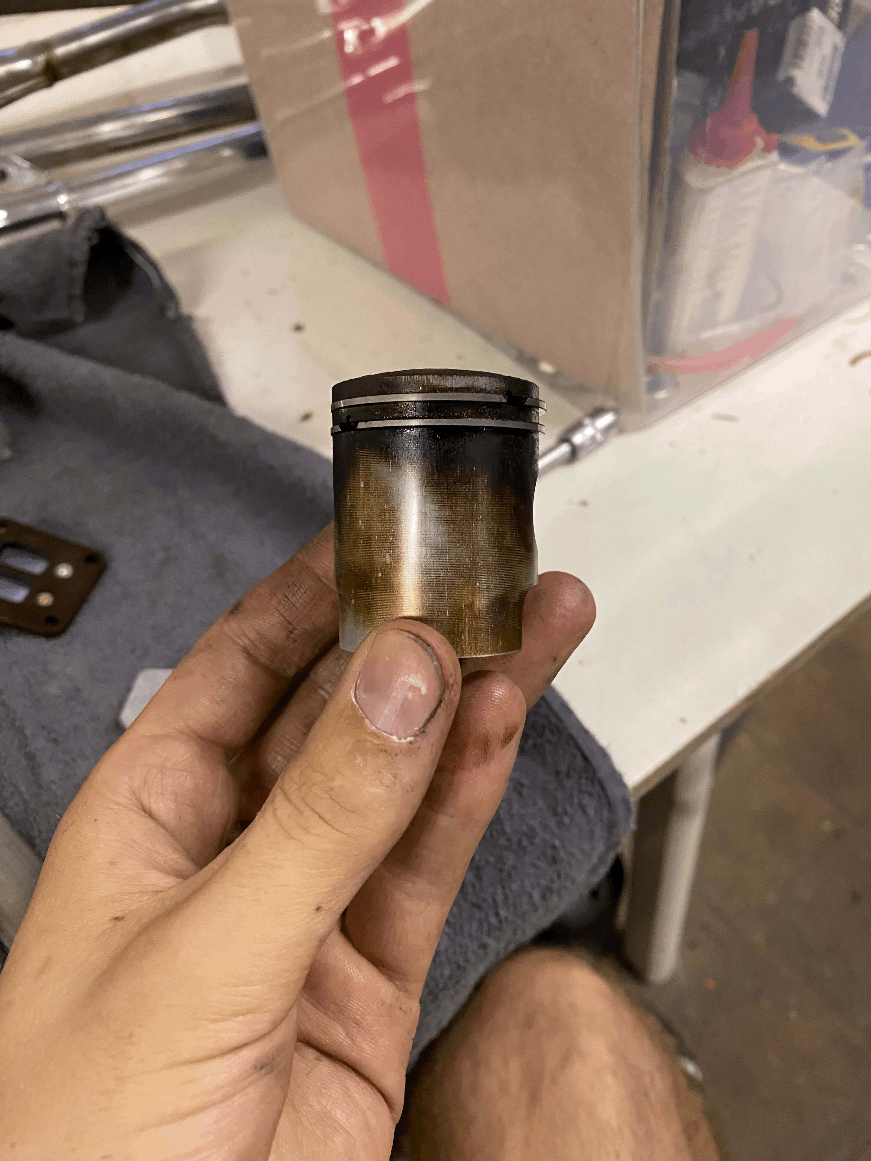

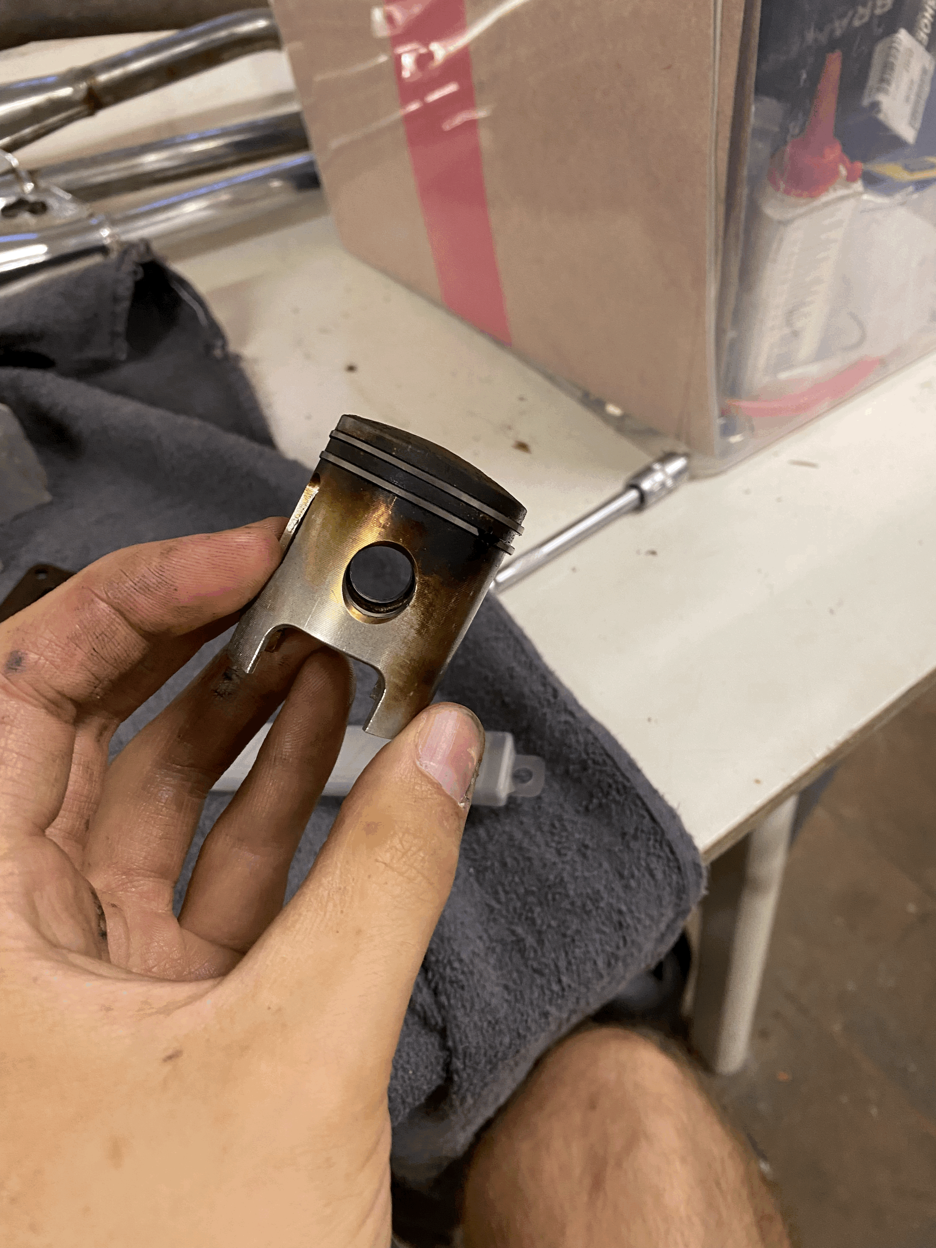

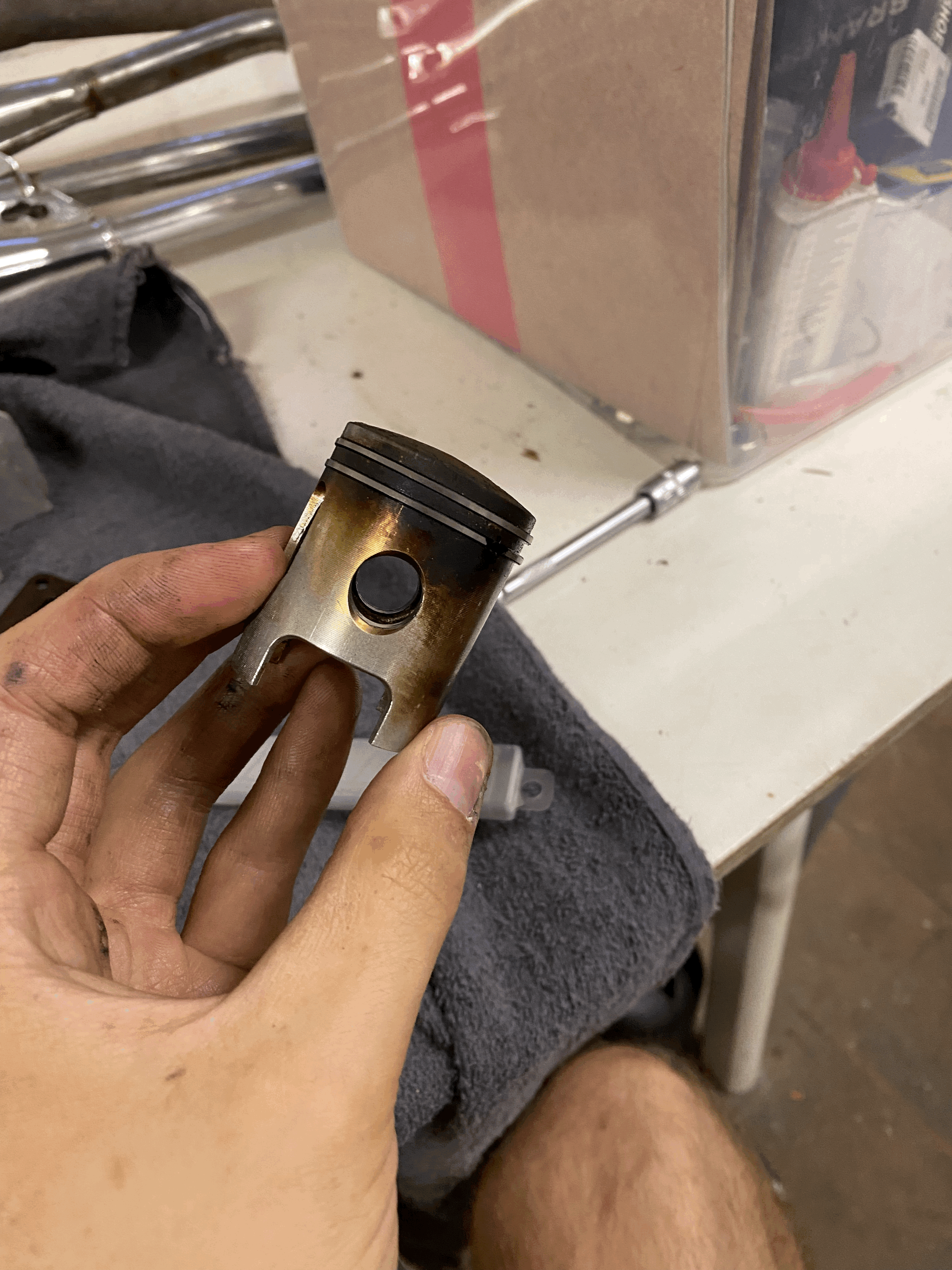

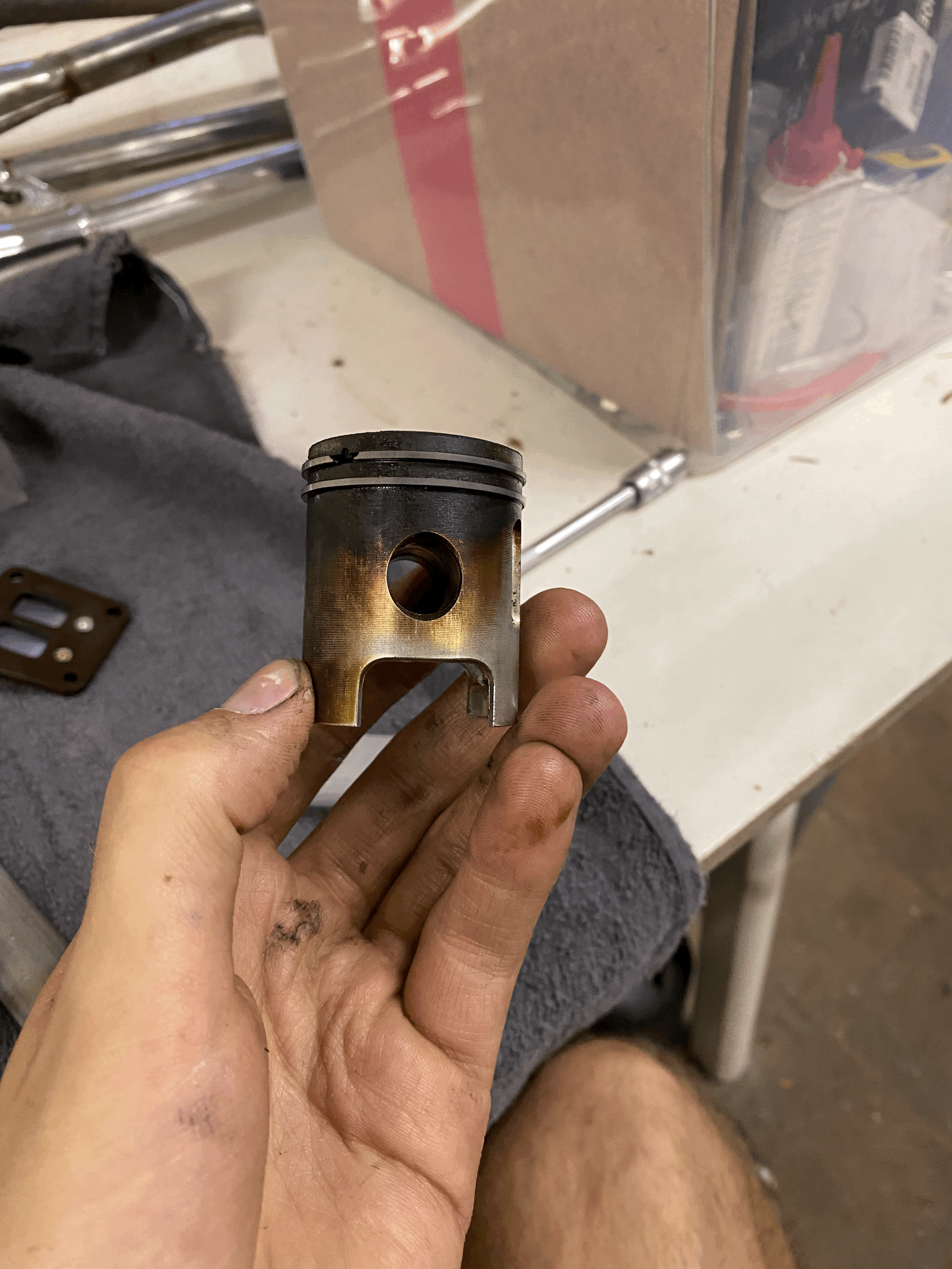

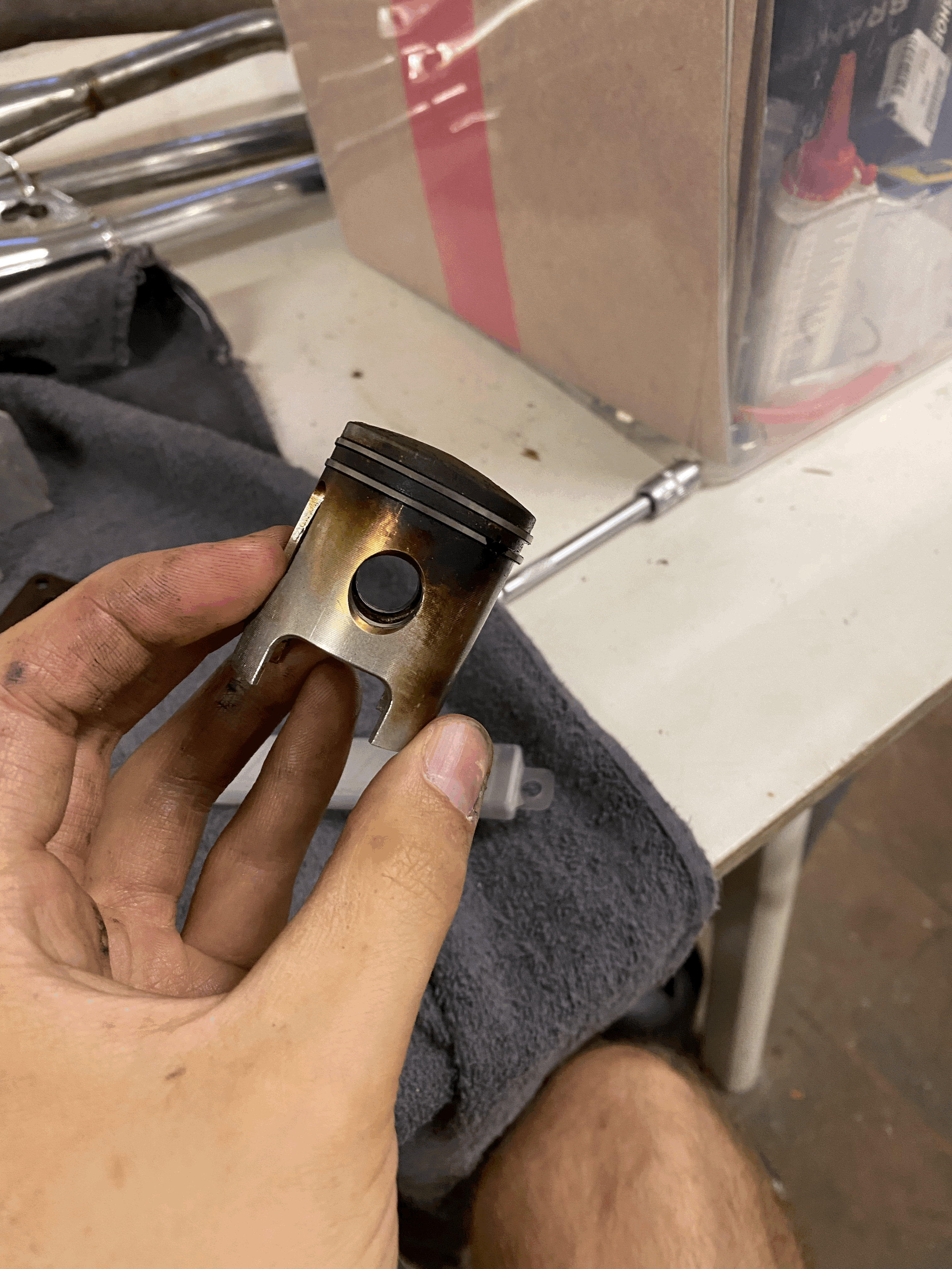

Toch maar mijn cilinder er af gehaald omdat ik hem echt te sloom vind en vind dat hij weinig compressie heeft (dit is echt puur op gevoel natuurlijk), en nu zie ik wel dat er best veel aanslag zit aan de zijkanten van de zuiger, ook onder de zuiger veren. Is dit een normale hoeveelheid na ongeveer 500 km in totaal met deze cilinder gereden te hebben? Een zijkant is overigens veel meer aangeslagen dan de andere kant.
kan het zijn dat de standaard zuiger geleverd bij een dmp 50cc aluminium cilinder van mindere kwaliteit zijn?
Berichten: 4007
Berichtdoor fons716 » 08 jul 2023 14:18
Dat de zuiger zo zwart onder de zuigerveren is is niet normaal, ook niet als je 5000 km gereden hebt.
Cilinder en zuiger opmeten dan weet je wat het probleem is.

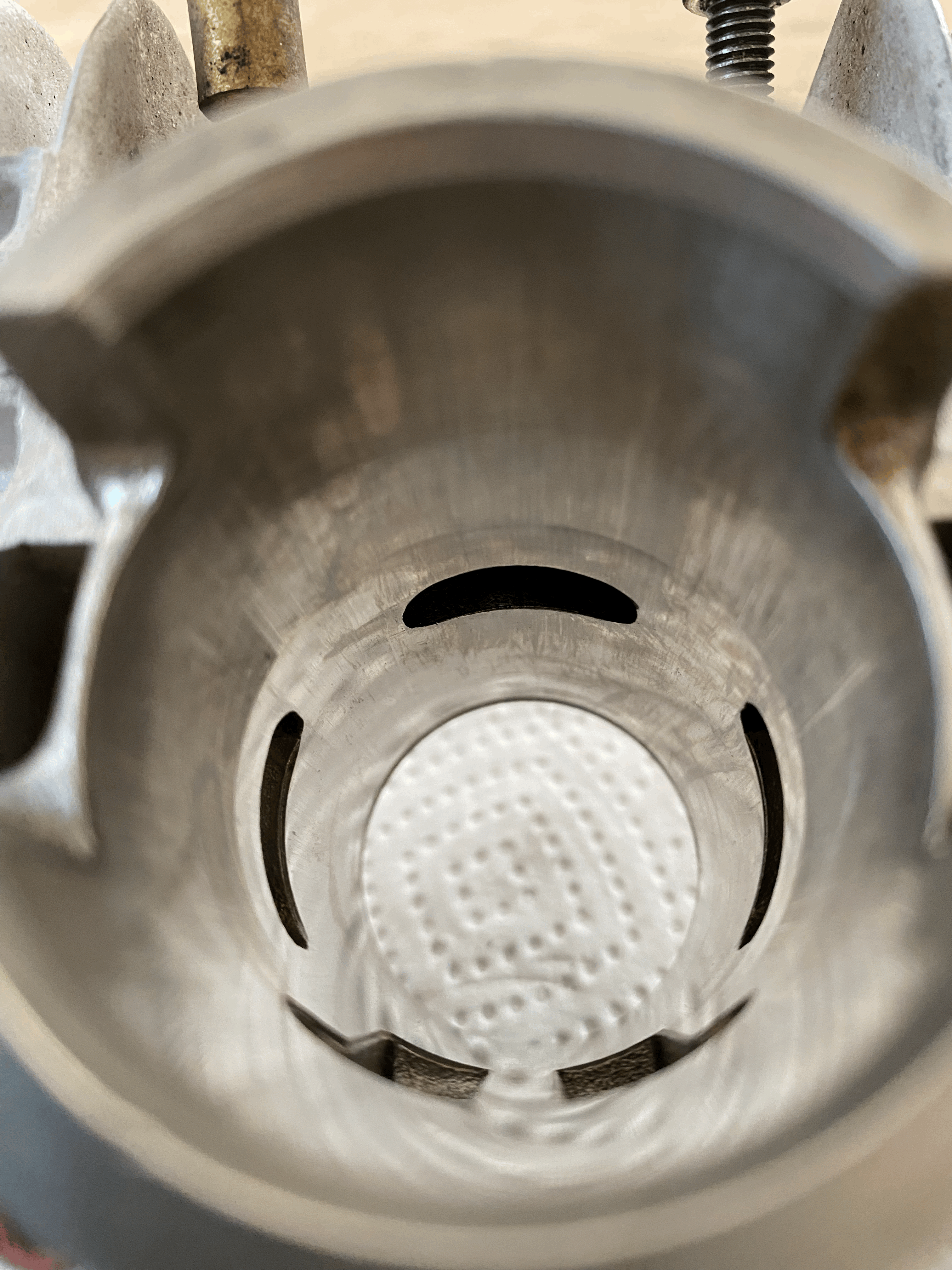

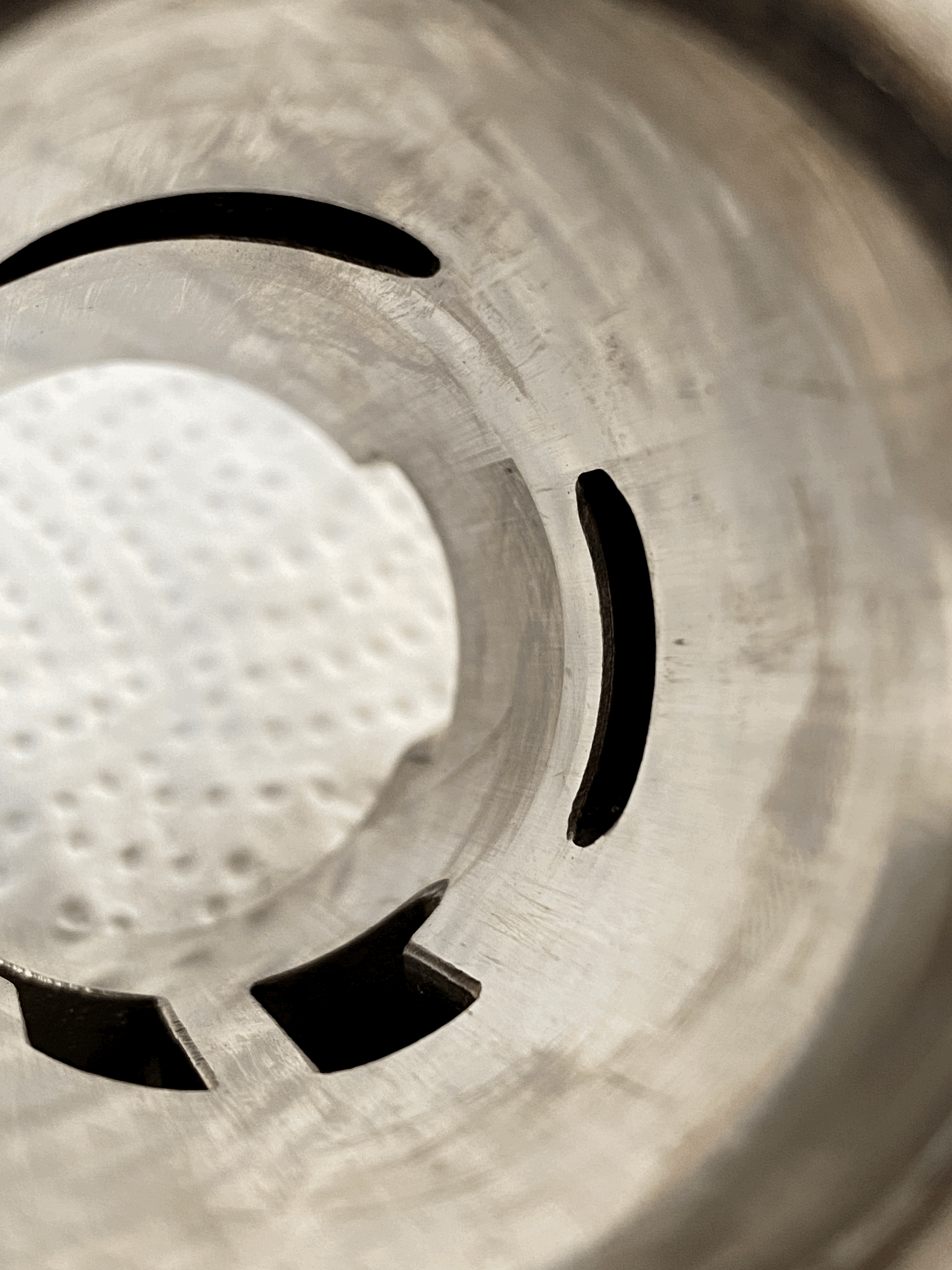

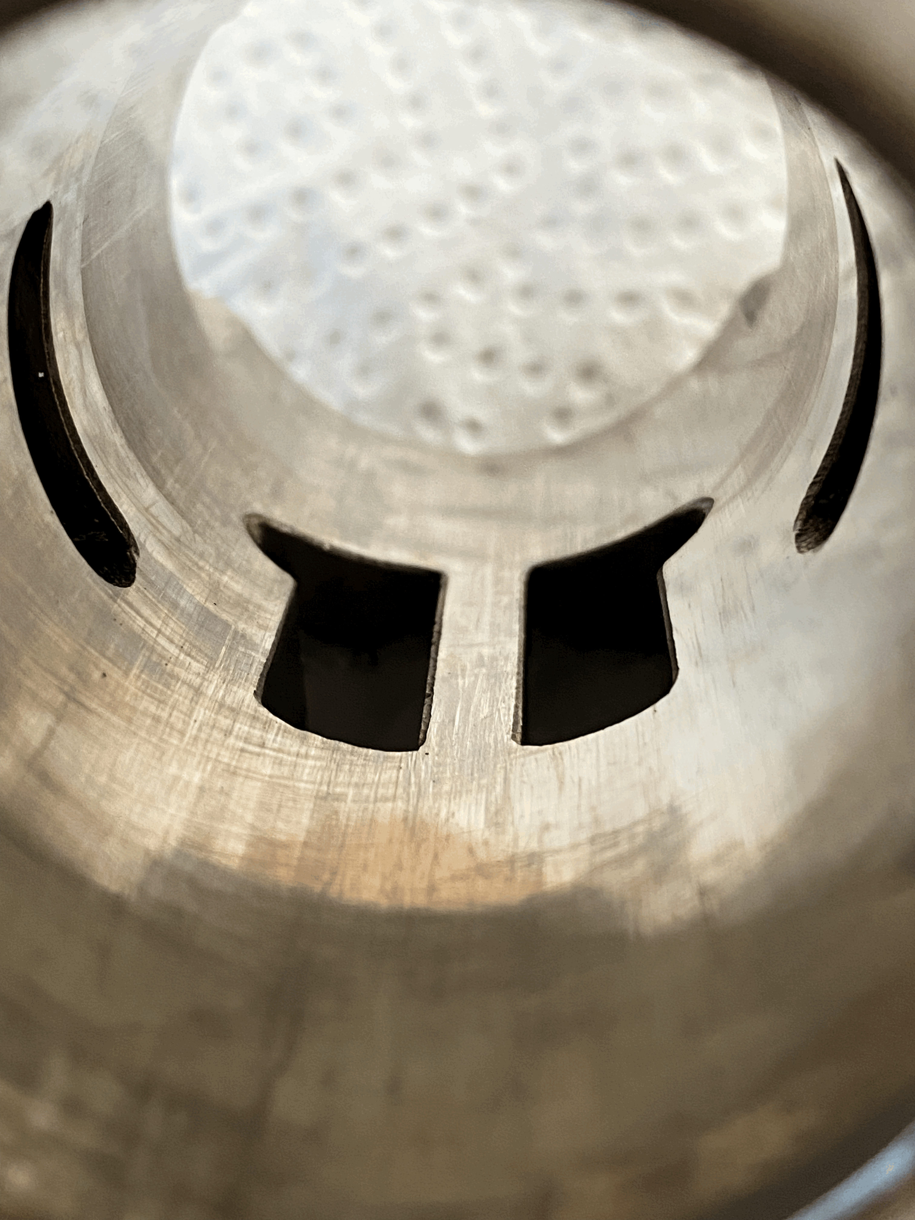

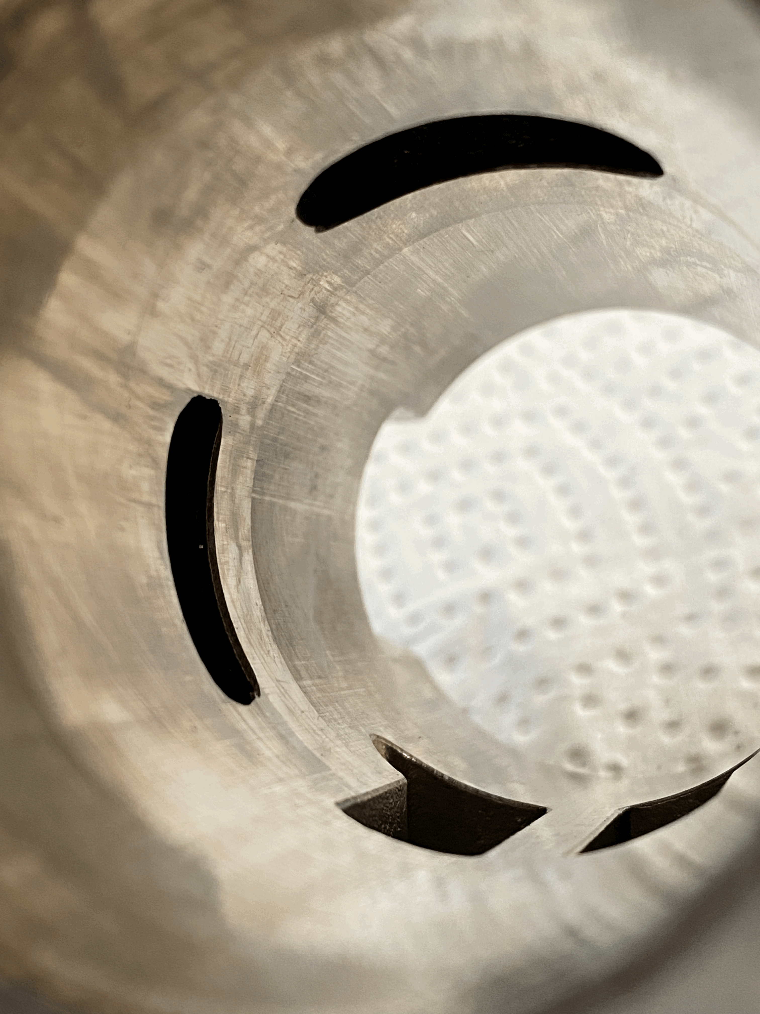

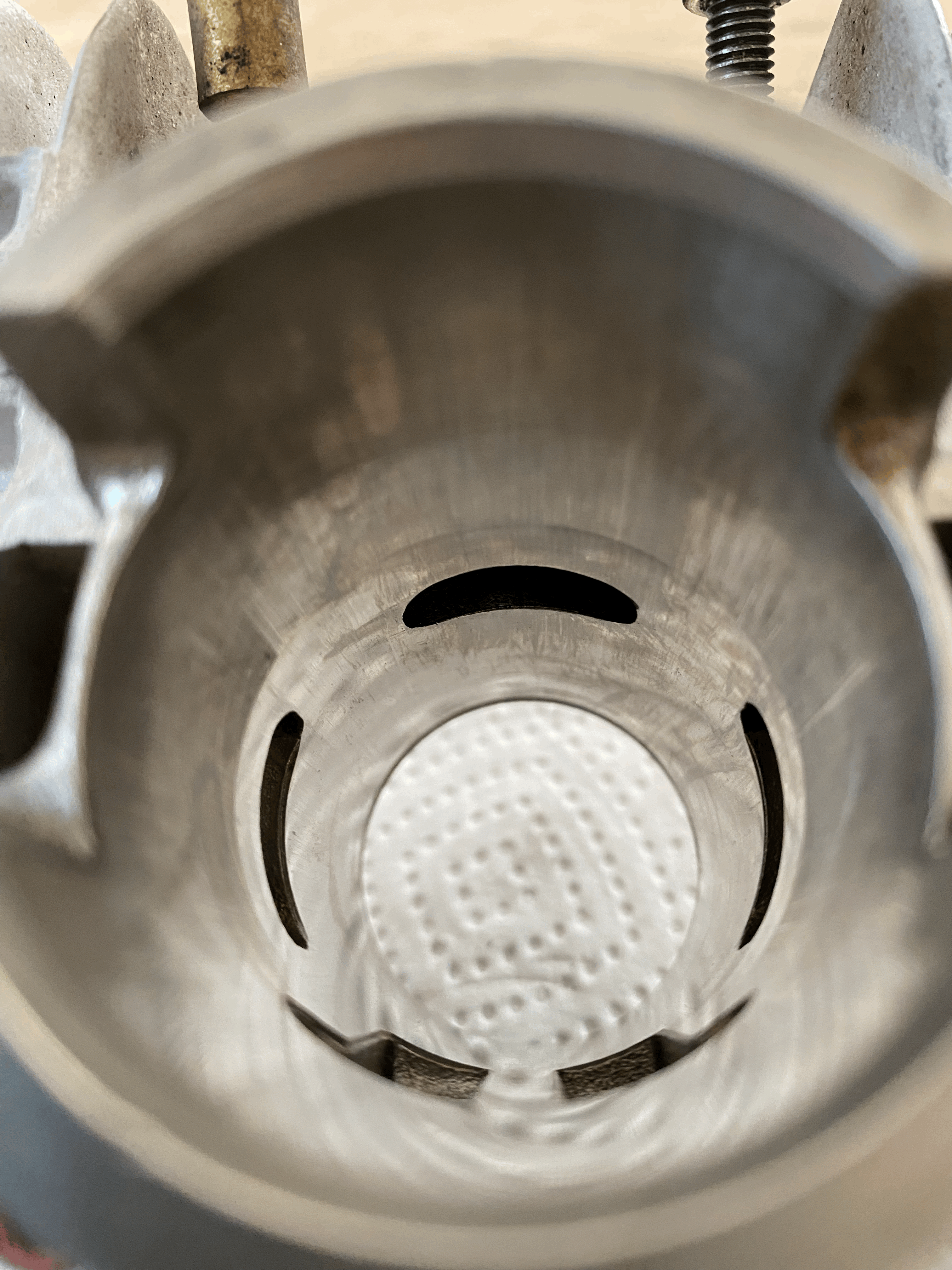

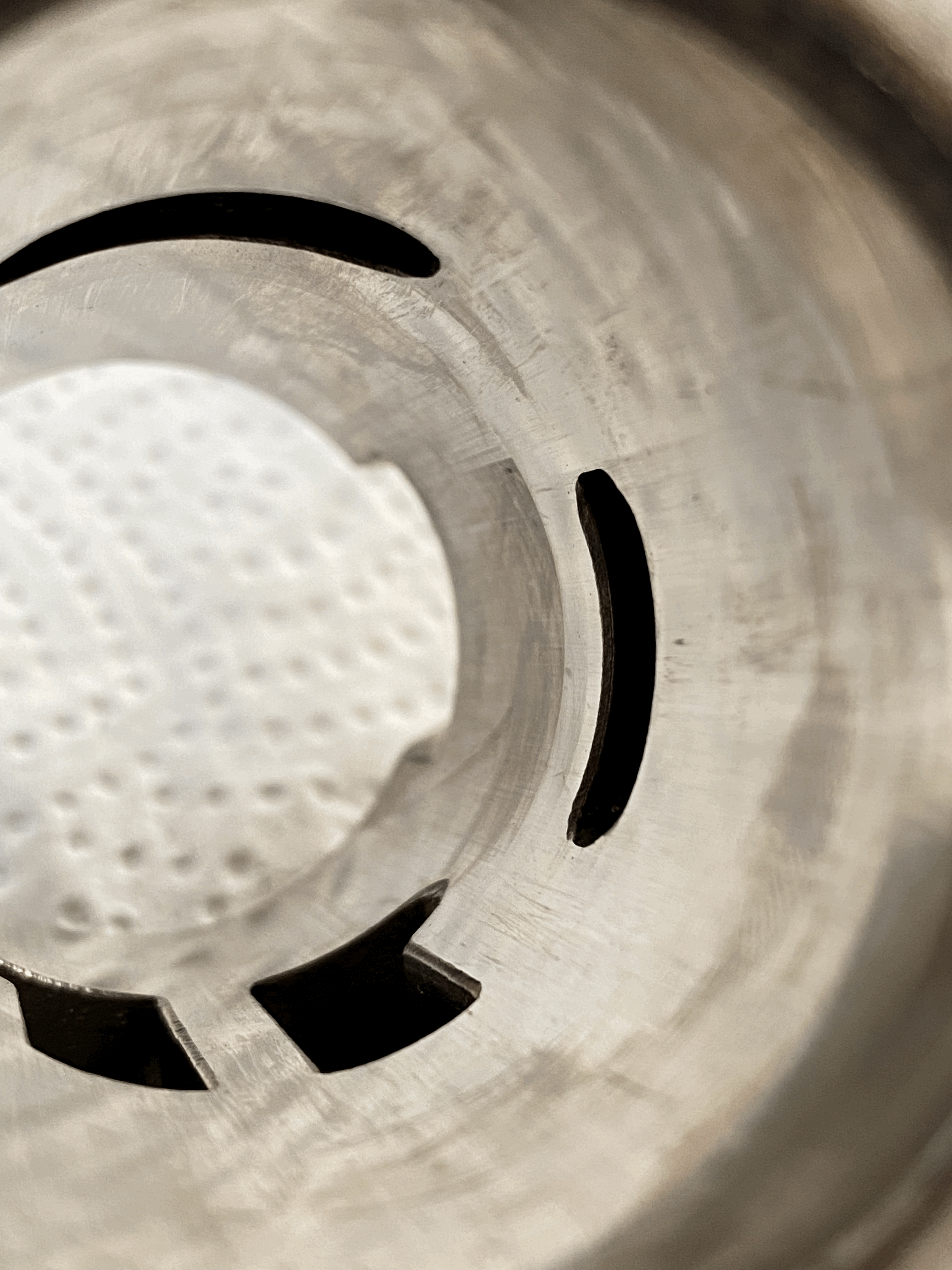

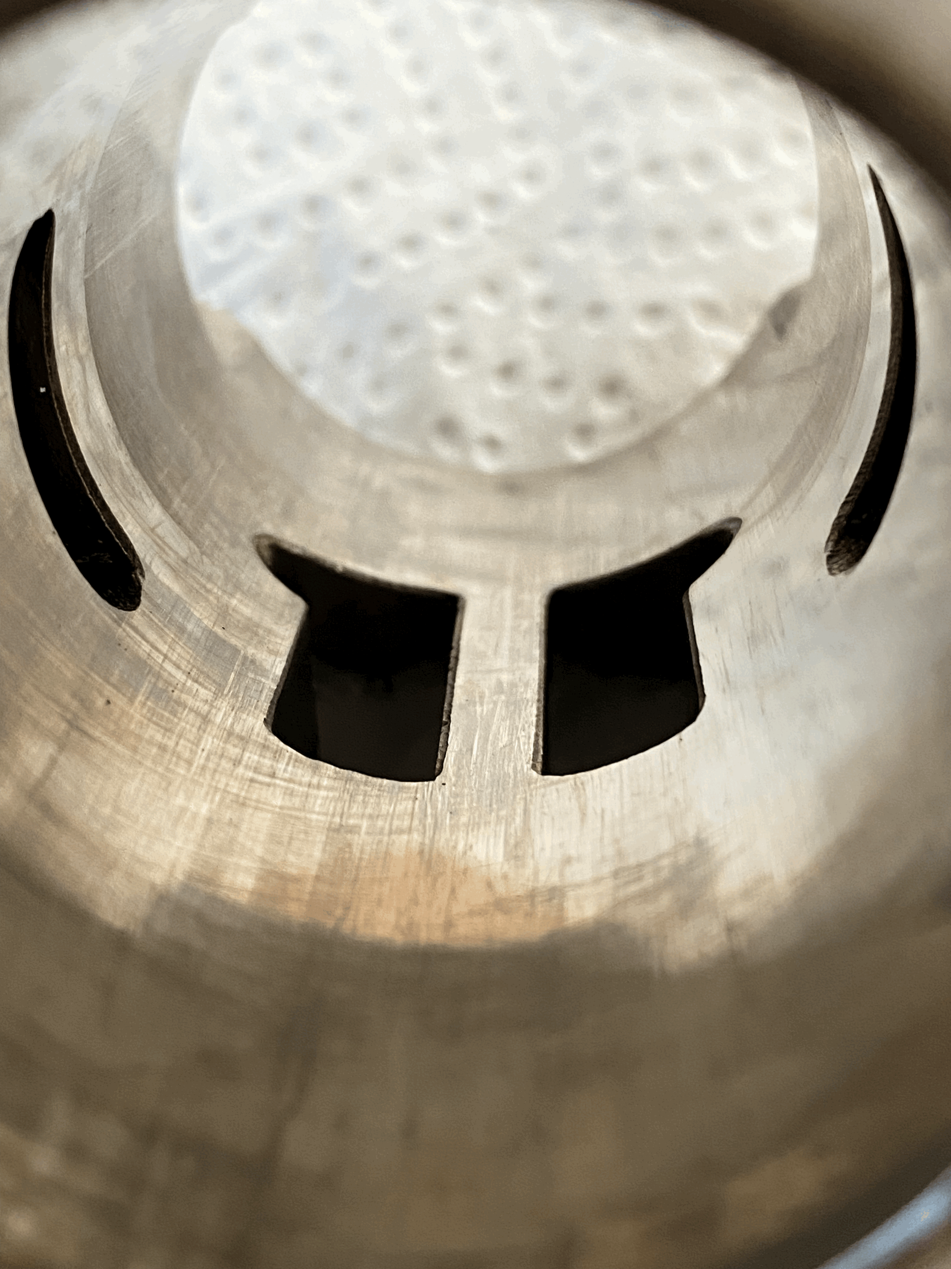

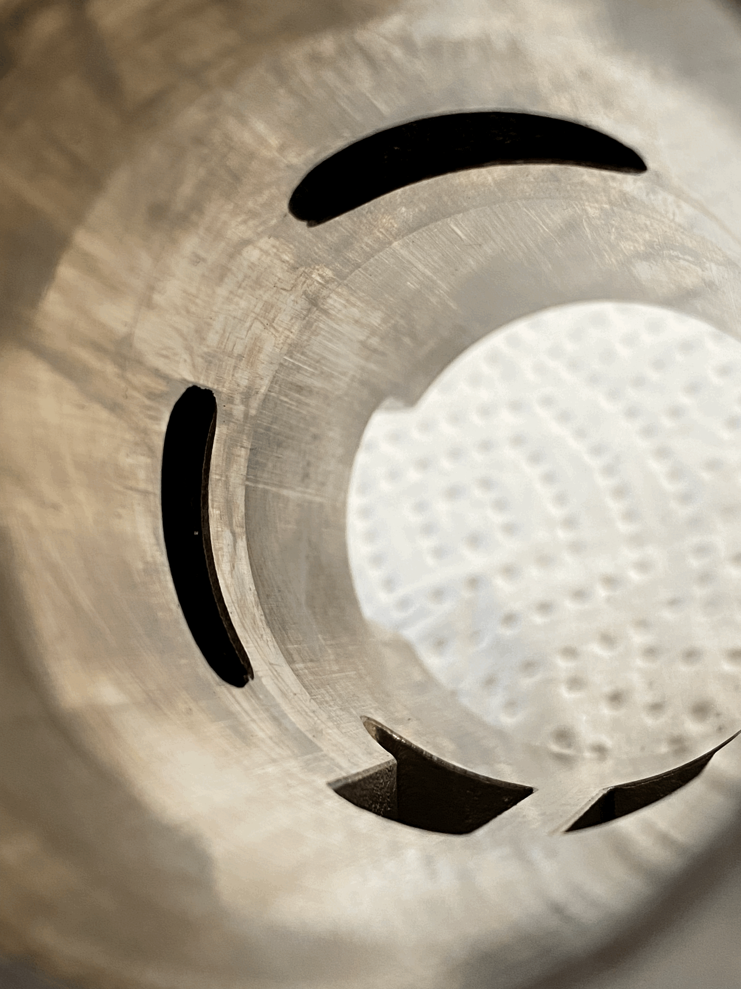

Ook heb ik wat fotos gemaakt van mijn cilinder. Lijkt erop dat de inlaat poort wel netjes is afgewerkt. De andere kan ik het niet echt van zien, maar voelen niet scherp aan. Is dat bewerken van de poorten iets dat ik zelf zou kunnen doen met bijvoorbeeld een dremeltje, of moet dat aan de profesionals overgelaten worden?
Berichten: 4007
Berichtdoor fons716 » 09 jul 2023 21:27
Als ze niet scherp voelen is het gewoon goed.
