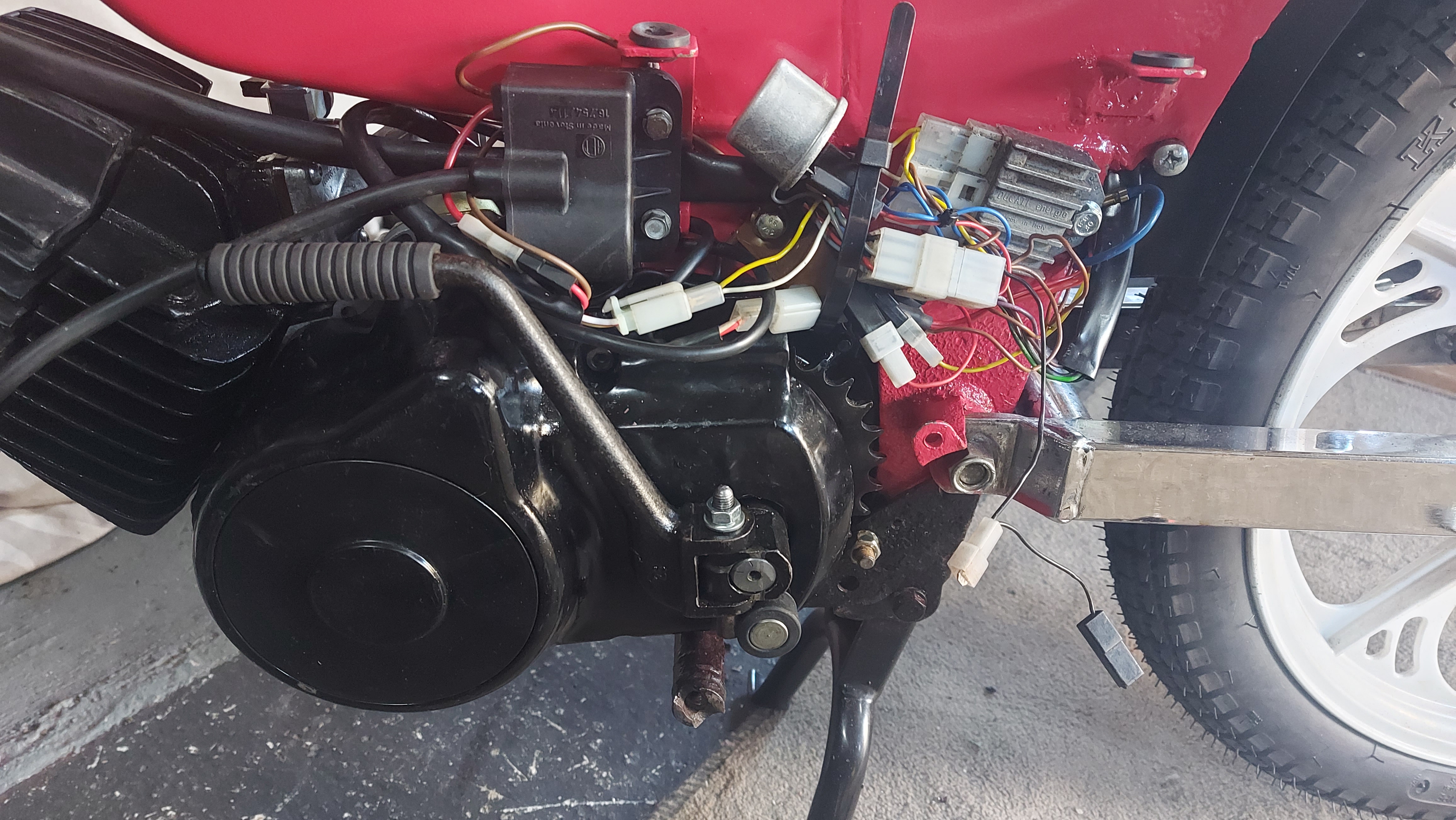

Goedendag, ben nieuw op dit forum. Mijn zoontje van 13 heeft afgelopen weekend zijn eerste Tomos gescoord die opgeknapt gaat worden. Het is een Quadro e start van 2005 en we zijn op zoek naar foto's hoe alles vast gemaakt hoort te zitten aan electra en bedrading onder de linker zijkap. Wie kan ons helpen?

Niemand?? Heb het diagram wel maar het is hier weer net even anders en hoe werk ik alles netjes weg. Heb gezocht op het forum maar nog niet veel wijzer geworden.

En de startknop mist een licht schakelaar maar daar zit helemaal geen bedrading voor

En welke stuurschakelaar zit er links?
Denk dat ze de rechter schakelaar ooit vervangen hebben, zie link daar heeft rechts een afdek plaatje ipv een dim-grootlicht knop.
https://www.tomosonderdelenzeeland.nl/k ... origineel/
Op Youtupe wat filmpjes bekijken, bv deze https://www.youtube.com/watch?v=nitsnhl7Yk8&t=1064s

Schakelaar hoort inderdaad alleen maar een plaatje te zitten. Bekabeling mooi weg gewerkt alleen zaten 6 aansluitingen verkeerd waaronder alle 4 de start relais stekkertjes.
Hoe kwam je erachter dat die 6 aansluitingen verkeerd zaten, Gerrit64, via het diagram?
Berichten: 4000
Berichtdoor fons716 » 24 okt 2026 09:59
Voor een relais is het simpel, staan nummers op het relais.
85 massa
86 stuurstroom (startknop)
30 plus van accu
87 startmotor

Alles aardig voor elkaar, kwam ook een goed schema tegen voor een Quadro estart.

Zo, brommer gespoten en alle bedrading weer vast volgens schema. We houden 1 zwart draadje over met een wit en een zwart stekkertje, waar is dit van?
