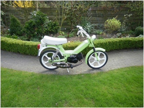

Hallo allemaal,
Dit is de eerste keer dat ik een topic schrijf dus als ik iets verkeerd doe zeg maar ff :P
Ik heb een tomos a35, maar volgens mij zit er een tomos a5 blok op... dat staat in ieder geval op mijn cillinder. ik heb steeds naar tomos a35 opvoeren gekeken op internet.. maar moet ik niet kijken naar tomos a5... want ik heb een plaatje gezien van a35 en van a5 en lijken mij precies hetzelfde.. teminste ze zien er allebij als die van mij uit... welke heb ik nu?
Ik heb mijn snor proberen te opvoeren maar kom bijna niet boven de 45...
ik zal even uitleggen wat ik er onder heb liggen..
achtertandwiel 22
voortandwiel 24
leovince handmade uitlaat
powerfilter (nu nog) straks mallosi luchtfilter
caberateur: dellorto sha 14 9p
sproeier 49 (nu nog) straks 58
staat op bromstand
spruitstuk ontgrensd
koppelingveertjes 2cm ingekort
Ik heb nu besloten dat ik hem helemaal standaard ga maken zoals een tomos a35 brommer...
weet iemand welke onderdelen ik nodig ik hem om hem helemaal standaard te maken?
alvast bedankt
groetjes Nick
mijn blok
blok+cillinder
mijn tomos

Berichtdoor JackJack » 10 apr 2010 14:29
Standaard (brom)uitlaat
Bromkop
14/12 carb
Standaard luchtfilter
TWV 26-22
Cokesolo

Berichtdoor Cokesolo » 10 apr 2010 14:59
en nog een bromzuiger.
met sleuven kost ongeveer 15 euro (imitatie).

Berichtdoor fllex » 10 apr 2010 15:32
Ontsteking op brom zetten.
Tomos 65cc

dus nu alleen tandwiel 26 /22 en 14/12 cab..
maar krijg je bij zo'n tandwiel verhouding verschil niet een kij grote dip? hebben ze me teminste bij van der Hurk verteld..
bedankt
