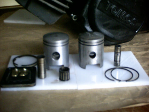

Nee de Piston pen is kleiner. :) een nieuwer type zuiger past niet op de krukas.
Die oude blokjes hadden geen naaldlagertje en die nieuwere hebben dat wel.
Maar volgens mij wil je een A5 brom cilinder op een S25 ei blok leggen klopt dat?
Dan schuift die cilider niet in het carter je moet dan eerst een rand wegvijlen.
Best wel wat werk maar het is te doen.
Wel goed spoelen als je klaar bent met vijlen.
De onsteking staat meestal ook iets anders maar das niet zo'n probleem.
Hier ik heb een foto gemaakt dan kan je het zien. :)
