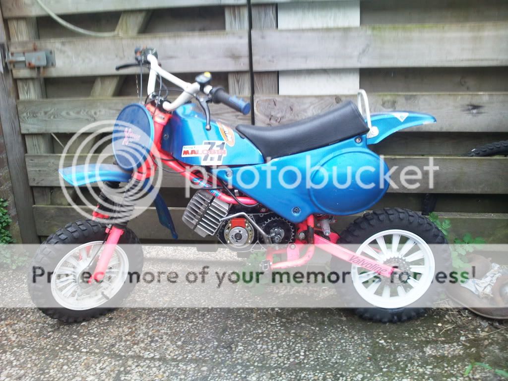

Ik ben weer bezig mijn crosser aan de praat te krijgen.
Probleem is hij blaast de keering aan de koppelingzijde er elke keer uit.
Iemand idee hoe dat komt of hoe ik hem beter kan laten klemmen?
2-takt en nitro rc als het maar hard gaat.

Berichtdoor nitrotrippertje » 25 apr 2010 20:37
Gila 74cc en op normaal frame dan weet je nog nie dat hij hier op doet!!
Lachen als ik aan kom rijden ze zien me nie omdat hij zo klein is haha.
TRekt als een ziekte en geloven gewoon niet dat het een kindercrosser is met de vraag (wat is dat voor ding dan zeg ik gewoon een tomos wat anders.
Maar elke keer poept hij de keering eruit moet de keering er net zo in als een puch??
Dus met de geslotenkant naar de koppeling of naar de krukaswang??
Ik wil zo graag weer raggen maar keering doet mij pesten!!!!
En ontsteking geeft ook meer hoofdpijn dan genot op mn minibke puchie werkt ie perfect maar op tomos????

De dichte kant van de keerringen zit naar buiten. Je drukt ze er ook in vanaf de ontsteking en koppeling. Hoe monteer je ze?
Zorg dat ze er recht in komen en je ze niet forceert, ze zijn zo stuk... Liefst met een grote pijp oid gelijkmatig er in drukken.

Berichtdoor nitrotrippertje » 26 apr 2010 17:10
Ik monteer ze altijd zoals je beschrijft maar waarom blaast ie hem er elke keer uit?
Het is mischien een goed idee om het eerst goed te ontvetten voor ik hem plaats??
Wel lachen hoor al 3 dagen bezig 50 keer de ontsteking nakijken ,afstellen ligt de keering er gewoon uit!! wel een gespierd been nu.

Van de week maar even een revisie setje halen gelijk ook maar nieuwe krukaslagers en WEER nieuwe koppeling schoenen zucht.
Met deze set-up vreet hij schoentjes en dan heb ik de cilinder nog geeneens bewerkt.

Berichtdoor nitrotrippertje » 28 apr 2010 20:56
JAAAAA hij doet het weer, maar ik denk dat ik de pennen in de schoentjes van de eerste verkeerd om heb gedaan. :?
Als ik hem nu start gaat hij gelijk rijden haha. :lol:
Verder loopt hij wel goed niet zo gek hard maar trekt als een malle.
Dus het word weer naar de brommerboer voor een koppdeksel pakking en een paar setjes schoenen.

Berichtdoor nitrotrippertje » 02 mei 2010 12:49
Ok ik weet nu waarom ik toen met deze tomos gestopt ben het is een koppelingschoenen vreter.
Ik ben er nu 3 dagen mee bezig en al 4 setjes schoenen van de eerste versnelling aan gort gereden.
En jahoor de keering komt ook weer los!! tijd om het geheel maar opnieuw op te bouwen.
Is het motortje nou te snel? voor de koppeling???
Of komt het gewoon dat de achterkant zo ver inveert dat de koppeling gewoon droog gaat lopen??
Mischien tijd dat ik mijn oude schoentjes maar opnieuw moet laten bekleden met frictiemateriaal.
