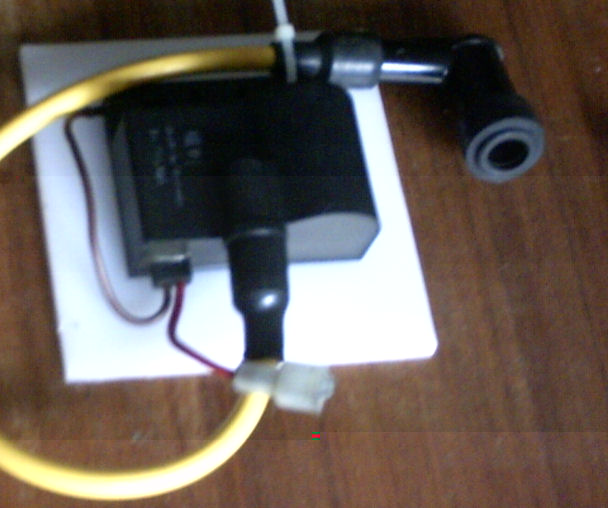

ik heb laatst een 2dehands blok gekocht met een A5 cilinder erop.
Nu krijg ik geen vonk uit de bougie, ondanks dat die nieuw is. Nu keek ik in mijn vliegwiel en zie ik dat er geen condensator/contactpunten inzitten. http://img181.imageshack.us/img181/8159/dscn27380if.jpg Mijn oude bobine is zo'n zwarte ding met een stalen omhulsel voor contactpunt, past dat op dit type blok?
Wel is zo dat het vliegwiel hetzelfde eruit ziet als een vliegwiel voor contactpunten, maakt dit verder ook nog uit ?
En wat moet ik kopen om hem draaiend te krijgen? Alleen de bobine, of ook cdi, etc?

neen dat gaat niet.
volgens mij heb je nu een iskra-1 electronische ontsteking.
Vliegwielen tussen die twee zijn ook niet uit te wisselen.
Dan zou je het met deze cdi/bobine kunnen proberen.
