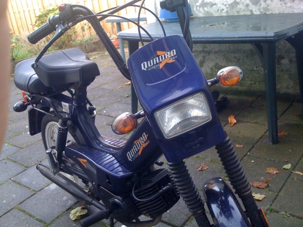

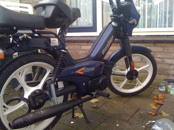

Ik heb een tomosje aangeschaft en die wil ik graag wat sneller laten lopen (snelheid en trekkracht).... <O~
Nu zit er al een standaard snel uitlaat onder en loopt hij hierdoor net tegen de 40 km per uur.
Alleen vraag niet hoe??: hij trekt door tot de 25 km p/u :shock: , daar blijft die even wankelen en gaat dan door naar de 30 a 35 km p/u :? en als die eindelijk warm is trekt die door naar de 40 km p/u.... :)
Nu wil ik hem zo snel mogelijk laten lopen zonder dat het van buiten te zien of te horen is.
Heb het ergens na gevraagd en die kwamen met het volgende:
1. Montage hoge druk kop
2. Montage kleinere achter tandwiel
3. Afstellen carburateur
4. Verwijderen van de overige restrictors
Dit zou me dan allemaal zo een 10 a 15 km p/u moeten opleveren boven de 40 die ik al ga. :evil: en een betere trekkracht
En dit grapje zal me dan 110 euro moeten kosten...
Nu is de vraag aan mensen hier op het forum of dit dan wel goed genoeg is en of er misschien andere dingen zijn waar ik ook aan zou kunnen denken ?
Hoop op jullie reactie.
