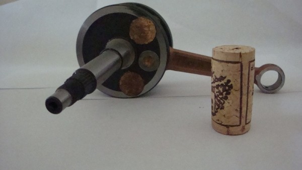

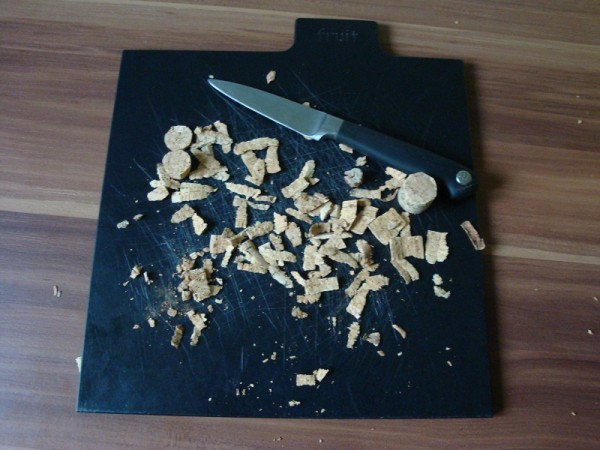

how to kruk as vullen:
kruk as
5 kurken(uit wijn fles)
scherp mes
snij plank
imitatie kruk as CM (52.oo euro)
ik heb de kurken 2 dagen in de vriezer gelegt.(het idee hier achter is dat ze dan iets krimpen en weer uit zetten buiten de vriezer als ze dus al in de kruk as zitten)
slijp er een iets dunnere kant aan. zodat ze makkelijker in de krukas gaten gaan.
eerst alle gaten vullen even wachten (uitzetten van de kurk) en dan af snijden.
dit is dan het eind resultaat:
een semi race krukas
kurk gevulde krukas
