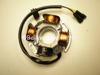

Berichtdoor shadowranger » 13 jul 2011 23:19
Ben bang dat die niet los te koop zijn. Alleen als 1 geheel met de lichtspoelen (kunststof houder). Die kun je er wel van je grondplaat halen. De meeste bromboeren zullen alleen icm de grondplaat deze verkopen, je zal echt moeten zoeken naar een losse ontstekingshouder met 4 spoelen.
Kijk anders ook even naar de verbindingen in het zwarte kunststof kapje tussen de 2 spoelen in (zie foto) waar de bedrading uit komt. Die wil ook wel eens loslaten.

Berichtdoor snarfvz » 14 jul 2011 01:07
Ok dank je wel, ik laat het wel even bekijken door iemand
