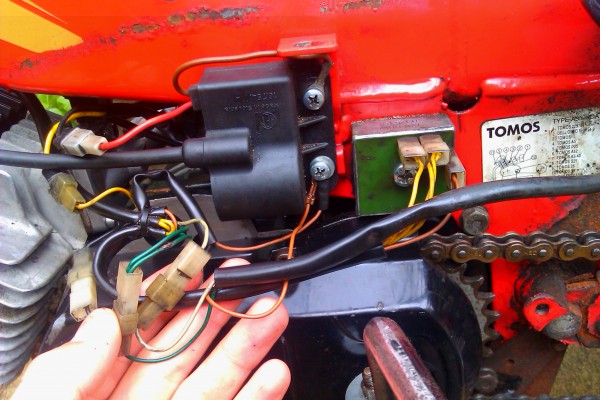

Hallo mensen,
Ik heb een Tomos a35 met elektrische ontsteking.
Omdat het blok niet meer wilde en lekte etc etc heb ik er een ander mooi blokje onder gedaan.
Nu is alleen de onsteking niet in orde (hij vonkt niet).
Het ligt niet aan de bougie.
Ik heb foto's gemaakt van de bedrading.
Wat is er fout?
Zitten alle kabels goed? Waar zou het anders door kunnen komen?
Alvast bedankt voor je tijd!
Wat heb ik gedaan?
Zwarte kabel blok op rode kabel van bobine
Gele kabel blok op gele kabel elektra

Heb je contactpuntjes?
zo ja moet je een andere bobine kopen
Nee heb geen contactpuntje. Het is een elektrische onsteking.
Toch bedankt.

als je cdi (bobine) het op je andere blok wel deed? dan is wss je ontsteking van je nieuwe blok kapot,
Het was inderdaad de onsteking die kapot was!
Een hobbyist heeft het in ruil voor onderdelen gemaakt, dus mijn brommertje gaat weer als een raket!
Alleeen mijn 'uitknopje' doet het niet. Dus ik moet hem nu uit doen door de choke erop te zetten.

toch nog eens iets met je bedrading proberen te doen,
