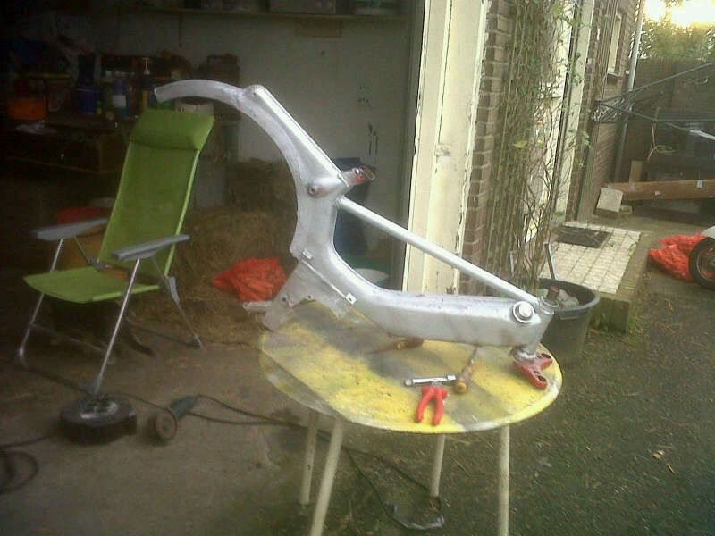

hallo mensjes, ben ik weer ;D
ik heb een tijdje trug een snor tomosje gekocht van iemand van hier.
tomos had aardig wat roest en motoriesch liep hij niet harder dan 10km/pu, (blijft een defecte gaskabel/gasschuif)
zo wassie toen ik um kocht
de plannen die ik heb met mijn tomos:
motor:
-nieuwe lagers,
-karter kappen polijsten,
-65cc airsall
-bromkop
-rode nkg boegi kabel/dop
-nieuwe tandwielen/ketting
-trekveren koppeling
-bullit pijp/trugloper
-16mm
frame:
-het deel tussen het frame in (bij het blok) dichtmaken,
-kappen cleanen, --->
-achter spartboord aan het frame lassen en netjes afwerken,
-pijp tussen het frame lassen,
-chrome voor spartboord,
-lang zadel,
-M-stuurtje,
-std ronde koplamp,
-olie geveerde voorvoork
-velgen(+trommel rem kapjes) :
-de velgrand polijsten
-hoog glans zwart
alles wat gedaan is word groen gemaakt, ( een pijl achter het geen waar ik mee bezig ben )
_______________________________________________________________________________________________
de tomos is reeds helenmaal gestript en het frame is deels gestraalt en roestvrij gemaakt.
ben ook al begonnen aan het dichtmaken van het frame,
ik heb geen iede wanneer de tomos weer zal rijden, ik heb er geen haast bij, en al mijn geld gaat naar mn auto haha
dus zal afentoe wat opzij moeten houden voor dit project,
vragen en tips zijn welkom.

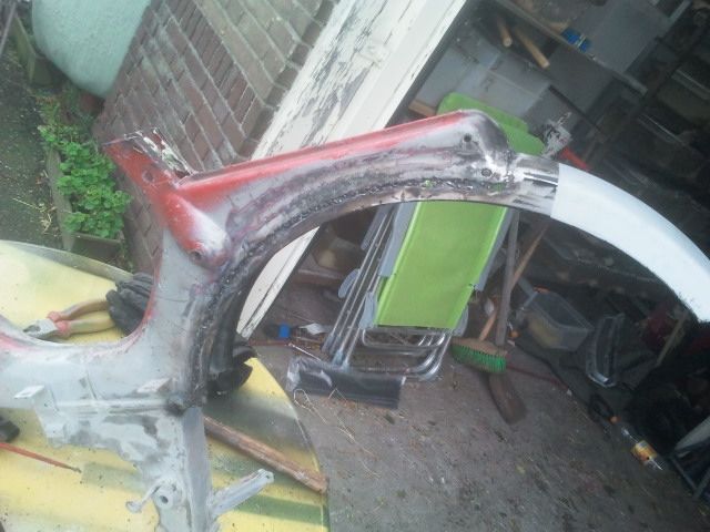

Berichtdoor sjeff! » 18 okt 2012 17:14
netjes glad slijpen en:
zo, dat was hem weer voor vandaag :D

Berichtdoor Borcheld11 » 18 okt 2012 22:58
Lijkt me een leuk projectje. :)
Maar waarom dat stuk van het frame
dicht maken?
Gr
sjeff!
Berichten: 577
Lid geworden op: 31 jan 2009 18:35
Locatie: pijnacker
Berichtdoor sjeff! » 19 okt 2012 09:47
omdat het netter staat, en er zo geen vuil meer tussen komt en dus geen roest oid ;D
dat stuk heeft als enige nut dat het lucht filger door het frame heen kan, en dat het midden *standaard door het frame heen kan,
er komt een mooi powerfilter op, en ik haar het midden *standaard van tomos haha
-edit-
tog maar wel een stang er tussen gelast, en meteen even alles in de zink spray staan om roest e.d. te voorkomen ;D

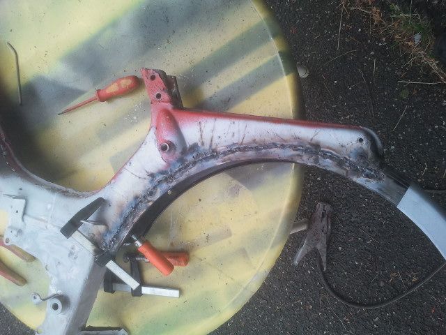

pijlsnellepeter
Berichten: 203
Locatie: enschede
Berichtdoor pijlsnellepeter » 22 okt 2012 18:47
alleen jammer dan dat je kenteken niet meer geldig is omdat je door het lassen van die buis je rijwielgedeelte / frame hebt veranderd.

Berichtdoor Hardbreaktwo » 22 okt 2012 18:53
denk je niet dat als er op 1 of andere manier toch zand en water tussen weet te komen het alleen maar 10 keer zo hard gaat roesten?
en waarom zou er niet gelast mogen worden aan je frame? :P chassis van een auto word vaker dan een brommert gelast en mag ook? :P

Berichtdoor sjeff! » 22 okt 2012 20:44
door die stang er tussen te zetten is mn kenteken gwn nog geldig hoor
ik zorg wel dat ik het op een dusdanige manier alles dichtmaak dat er geen vuil inkomt,
dus dat komt wel goed hehe.
wil zoveel mogelijk dingen eraan doen om hem zo strak mogelijk te maken..

Berichtdoor brother » 23 okt 2012 19:11
pijsnellepeter heeft wel gelijk je mag geen verandering maken aan je frame dus ook geen stang er tussen lassen.
maar dat je word aangehouden en dat ze er moeilijk over doen is een kleine kans
er is hier ooitje eentje op het forum geweest waarbij zijn papieren zijn ingenomen omdat hij een stang er tussen had gelast.
maarja hoe groot is de kans, ik denk dat de meeste agente er niet moeilijk over doen of je moet zon hele strenge hebben.
verder ziet het er gwn super netjes uit!

Berichtdoor Hardbreaktwo » 23 okt 2012 20:03
als ik wout was zou ik er wel een oogje voor dichtknijpen :P ik bedoel het is niet gevaarlijk, als het goed gelast is (en dat is met het blote oog wel snel te zien) steviger ook :P

Berichtdoor sjeff! » 23 okt 2012 22:20
goed gelast is het zeker ;D dit gaat geen kant meer op haha
ga um nog wel afwerken met een glad rantje plamuur maar oke,

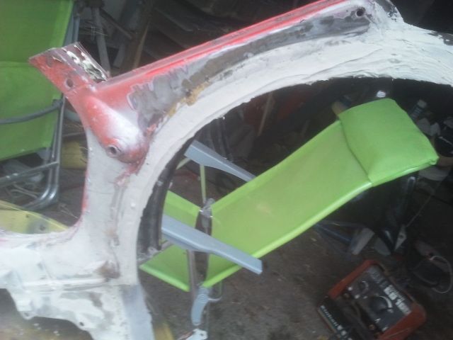

Berichtdoor sjeff! » 27 okt 2012 16:37
vandaag een begin gemaakt aan het verlengen van 1 kap, de andere komt als deze klaar is!
kappen worden 13cm verlengt...

sjeff!
Berichten: 577
Locatie: pijnacker
Berichtdoor sjeff! » 04 nov 2012 17:24
vandaag nog een stukje van het *standaard zadel ding op het frame afgeslepen, deze is nu gelijk aan het frame ;D
en weer verder gegaan met plamuuren en schuuren!
hij is nu achter zo breed dat er een semi slick van 7cm in moet passen :D
de puntlasjes die er achter op het frame zitten heb ik glad geslepen en plamuur opgesmeert...
en heb het balhooft opgevult, de verdunning die er in het ballhoofd zit wil ik er uit hebben, ook zijn de lasnaden van de stang netjes glad geslepen en zit dat in de plamuur,
vandaag ook aardig wat geschuurt!
nu weer alles laten uitharden en maar eem zien wanneer ik weer verder ga,
ps) het zadel valt nu nog lager ;D

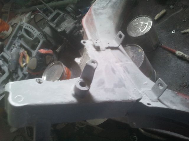

sjeff!
Berichten: 577
Locatie: pijnacker
Berichtdoor sjeff! » 13 nov 2012 13:54
de achterkant is klaar, het schuur en plamuur werk aan het achter spartbord is klaar en het is zeer netjes geworden ;D
ga nu beginnen aan de rest van het frame netjes maken en in de primer zetten..

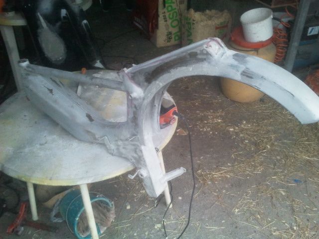

Berichtdoor sjeff! » 03 dec 2012 19:02
ja ja, ik heb niet stil gezeten haha,
vandaag begonnen met de voorkap!
nu alleen nog afwerken en goaan :mrgreen:
