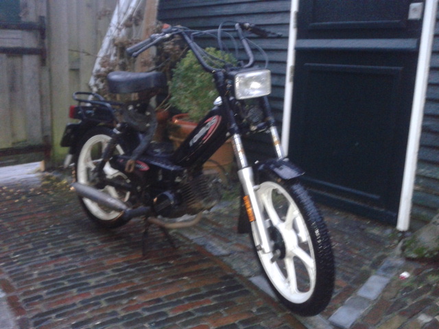

Berichtdoor ikkuhh » 28 dec 2012 20:10
ff een fototje!
