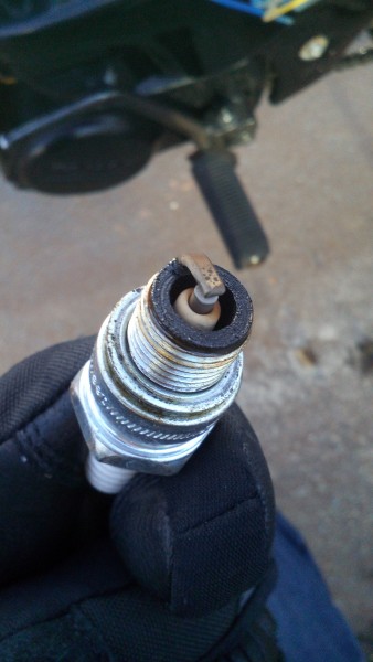

Hallo allen,
Vanochtend heb ik een stukje gereden om te checken of mijn sproeier goed is.
Ik weet dat de bougie na een stukje vol gas te hebben gereden koffie-met-melkbruin moet zijn.
Ik heb mijn foto vergeleken met een vergelijkingsfoto op het internet, maar ik ben bang dat mijn sproeier te klein is.
Zouden jullie kunnen zeggen of de bougie een juiste kleur heeft?
Bij voorbaat dank.
Groet,
Rijnstroom

Vermeld ook even de rest van je setup (carburateur, sproeiermaat e.d.). Dan kunnen we wat gerichter antwoorden.

Als ik em vergelijk met plaatjes online zou je denken 'hot or lean' ofwel, koudere bougie er in (welke zit er nu in?) of maatje grotere sproeier.
Misschien sws een goed idee , in de winter gaat ie nog wat armer lopen op koude dagen.

Warmtegraad kan idd ook een rol spelen. Heb je merk en type? Normaal voor snor is Bosch W5AC, ngk b6hs of Champion L87C

Vanmiddag heb ik gekeken, en ik heb een Champion P86M (volgens het i-net gelijk aan een Bosch W8A, wat volgens mij iets te warm.

Je zou inderdaad een NGK B6HS kunnen proberen, of van ander merk, wat shadowranger aangaf.
