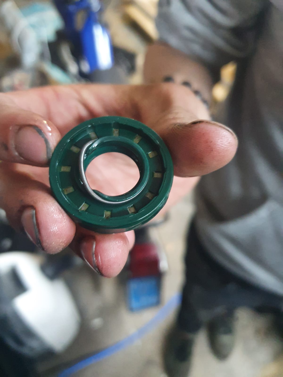

Ik voeg even foto bij van de keerring, zag er niet uit en ik weet ook niet hoe het kwam.
Ik ga vandaag na werk maar even een hele grondige dubbelcheck doen op valse lucht want ben er door dit topic wel vrij zeker van. Ook even met die jongens overleggen of de 2de krukaskeerring inderdaad vervangen is
