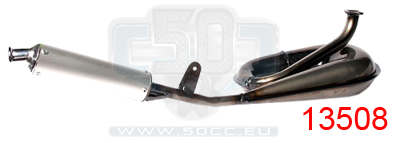

Dit is dus die Techno Circuit, maar die is zo duur toch niet? 39.50 bij 50cc
Maar een Bullit of Proma GP (Beide ongeveer 33 €)?
En wat is de snelheid dan ongeveer?

Met een Gp zal de top 5-10 toenemen, de Circuit ook maar trekkracht wordt er beter van.
En met veel geld bedoelde ik de Technigas/Power1/Endy terugloop uitlaatjes.

Ik vind de Circuit wel gaaf om te zien. Maar met die uitlaat is de middenstander niet meer te gebruiken ofwel?
En in combinatie waarmee zal ik ongeveer de 65 kunnen halen?
Alvast bedankt.

teruglopers presteren niet beter dan een GP ofzo, zelfs niet op snellere setups
Zonde van je geld, tenzij je het mooi vind.
Ik zou een CC nemen, mooie top en trekkracht gaat omhoog.

ik heb ook een Tecno cc op mijn tomos en ik rij 65/70 en reed met oirgineel 55 :wink:

kun je de middenstander niet meer gebruike met techno cc ?
topleader
Berichten: 222
Lid geworden op: 10 mei 2006 18:41
Berichtdoor topleader » 26 nov 2006 01:00
ja je middenstandaard kan je nog gewoon gebruiken. ik heb nooit last van gehad dat hij er tegen aan kwam
