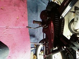

Hoi, ik had vandaag even 30 minuten niks te doen, dus ik dacht laat ik even mijn doorgedraaide kickstart repareren. Het probleem was vrij makkelijk gevonden en opgelost, mijn kickveer was niet goed vastgezet met het terugplaatsen van mijn linker carterkap op mijn brommer. Daardoor werkte mijn kickstart nog wel, maar veerde hij niet meer automatisch terug.
Deze tutorial kan ook gebruikt worden om een nieuwe kickveer te vervangen/plaatsen.
Wat heb je nodig?
- Kruiskop Schroevendraaier
- Inbus #5 dacht ik
- Dopsleutel 17
- Je handen.
Okay, zo ging het in zijn werking:
Kickstart Nog naar beneden:
Kickstart even handmatig naar boven gezet:
Voetsteuntje losmkaken met dopsleutel #17:
Kickstart boutje dat op het pennetje zit even losmaken, met een waterpomptang of dergelijke:
Kickstart pennetje even van de as af tikken met een hamer of iets dergelijke :
Inbusjes losdraaien, inbus nr. 5 dacht ik:
Dan haal je je rechter carterkap eraf, en kijk je aan de binnekant:
Bij mij zie je nog een oud veertje zitten, hier kan je zelf een nieuwe inzetten of niet, dat is naar eigen keuze. Wat nu wel belangrijk is, is om te kijken waar de kickveer zich aan moet "vast" houden. Je ziet nu een goudkleurig plaatje, zorg ervoor dat de kickveer zichzelf daarachter haakt.
Zet nu de carterkap weer terug op je brommer, en monteer je kickstart weer terug:
Kijk nu of de kickstart weer terug schiet, ja? Gefeliciteerd... Nee? Pech gehad, blijven proberen.

handig maar ff vraagje zou je mssn de fotos een kwartslag kunnen draaine is mssn handiger voor de gebruikers :?

ja ik zal even kijken wat ik kan doen :wink:

aanvulling op het losmaken van kickstart.
Dit kan met dop sleutel 11 of ringsleutel 11, gaat wat makkelijker dan met een waterpomptang.
Verder kan je de foto's iets vergroten, zodat het duidelijker wordt.

ja, het is met mijn telefoon gefotografeerd, ik zal wel eventjes kijken of ik sommige foto's wat kan uitvergroten om het duidelijker te maken.
