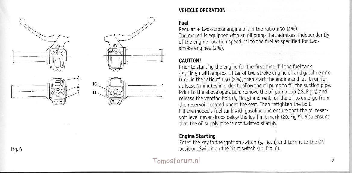

halo ik heb 3 keer een vraag gestelt maar niemand heeft een antwoordt ,,,dus niemand kent de kleurencode ,,en niemand weet of een revival een lichtschakelaar heeft.......hr gr bram

halo bedankt voor jr antwoord ..maar het gaat om de kleuren op het schema b.v rd of ru of cr enz hr gr bram
Berichten: 9683
Berichtdoor shadowranger » 17 jul 2007 23:09
Voor je antwoord op de vraag of een Revival een schakelaar heeft voor het licht, had je ook even op de Home pagina kunnen kijken: Daar staat onder Tutorials een handleiding van de Revival. Dus klik. Als je op het plaatje gaat staan kun je deze uitvergroten (rechtsonderin) en zie je dat de schakelaar aan de gashendel zit.
Verder heb je hier een pracht van een electrisch schema in kleur wat je ongetwijfeld verder zal helpen.
En hier zijn de nummers die corresponderen met het schema.
Succes.
bramm
Berichten: 33
Lid geworden op: 08 jul 2007 14:11
Locatie: voorburg
Berichtdoor bramm » 17 jul 2007 23:29
bedankt voor je antwoordt ,,,punt 1 ik had een gashandvat met een schakelaar boven voor motorstop en beneden een startknop .maar het licht kon niet uit.....ik heb toen een gashandvat bij gekocht met lichtschakelaar..bij mijn oude gashandvat zat in het midden een loos plaatje.. daar heb ik de lichtschakelaar in gebouwd.. nu heb ik 2 draden van de schakelaar die ik tussen de draad naar het licht wil zetten ..op mijn schema was alles in zwart wit met codes. maar jou schema geeft de echte kleuren ..daar heb ik wat aan ,dus bedankt hr gr bram
