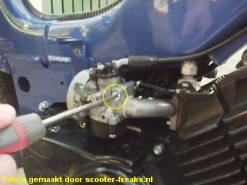

Sproeier vervangen
Stap 1:
Je moet eerst de zijkap eraf halen.
Stap 2:
Als je deze eraf haalt, dan zie je de carburateur zitten.
Zorg nu ook dat je benzine kraantje dicht is.
Stap 3:
Nu moet je de filter eraf halen van je carburateur,
Stap 4:
Nu moet je de klem losmaken.
Stap 5:
Nu zie je de carburateur.
De kabels van het gas, hoef je niet los te maken, die kan je laten zitten.
Stap 6:
Nu maak je de carburateur los.
Stap 7:
Haal je carburateur eraf.
Nu moet je je vlotterbakje los maken.
Let op! hier kan benzine uit komen.. (niet veel)
Stap 8:
Nu je vlotterbakje eraf is, zie je de sproeier.
Stap 9:
De sproeier kan je met een platte schroevendraaier losmaken.
Stap 10:
Als je de sproeier eruit hebt gehaald,
kan je op de sproeier zien welke maat het is. In "onze" Dellorto SHA's gaan dunne/kleine sproeiers. Er zijn nlk 2 varianten.
bron: scooter freaks

Berichtdoor blackfuntastic » 19 mei 2008 11:59
1 tip :
vergeet NIET je benzinekraan dicht te draaien :)

Berichtdoor DRAGON88 » 19 mei 2008 12:48
ja dat cker en kijken of je gaskabel weer goed zit want anders strart je hem en gaat hij ervandoor.
