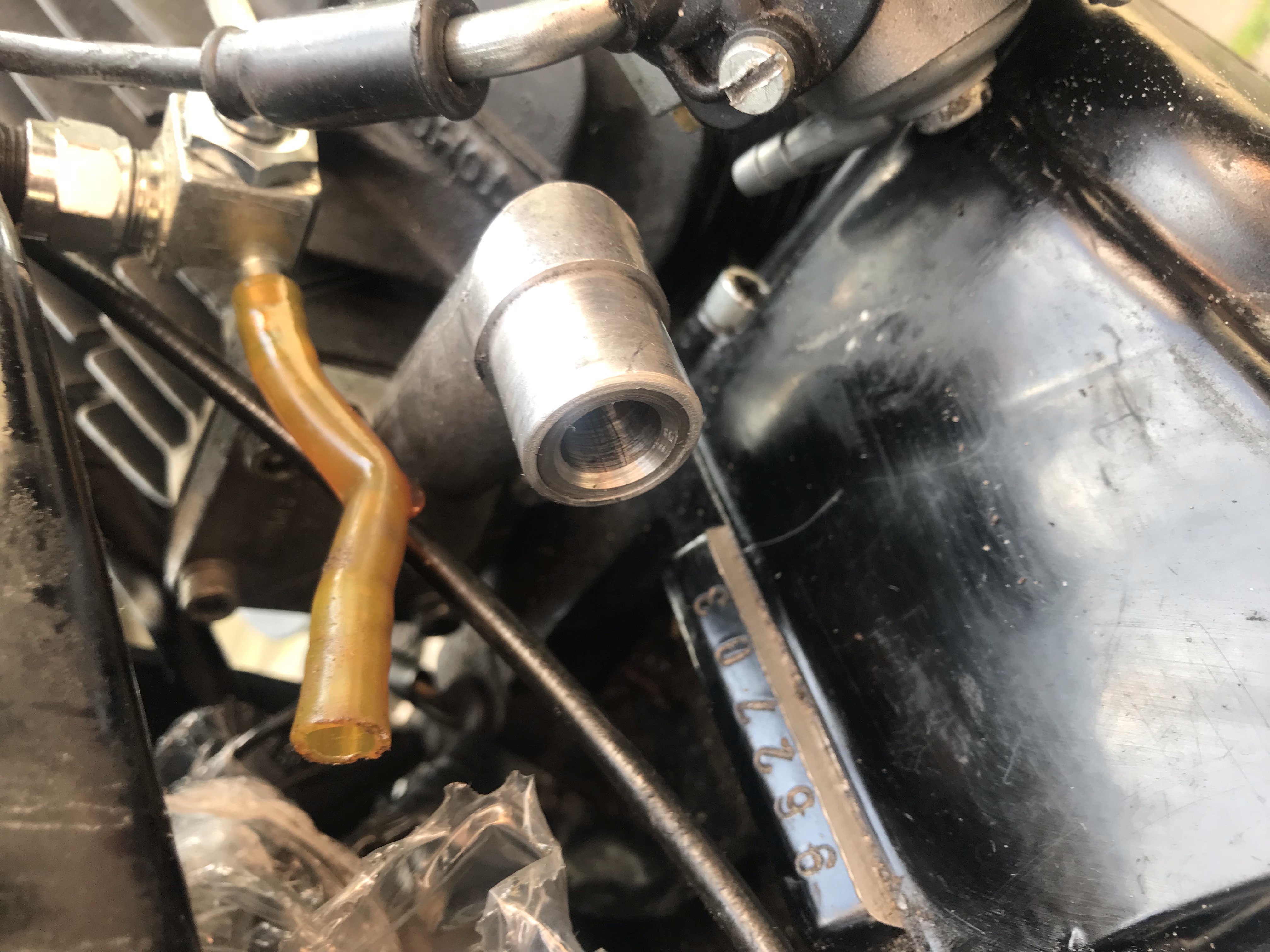

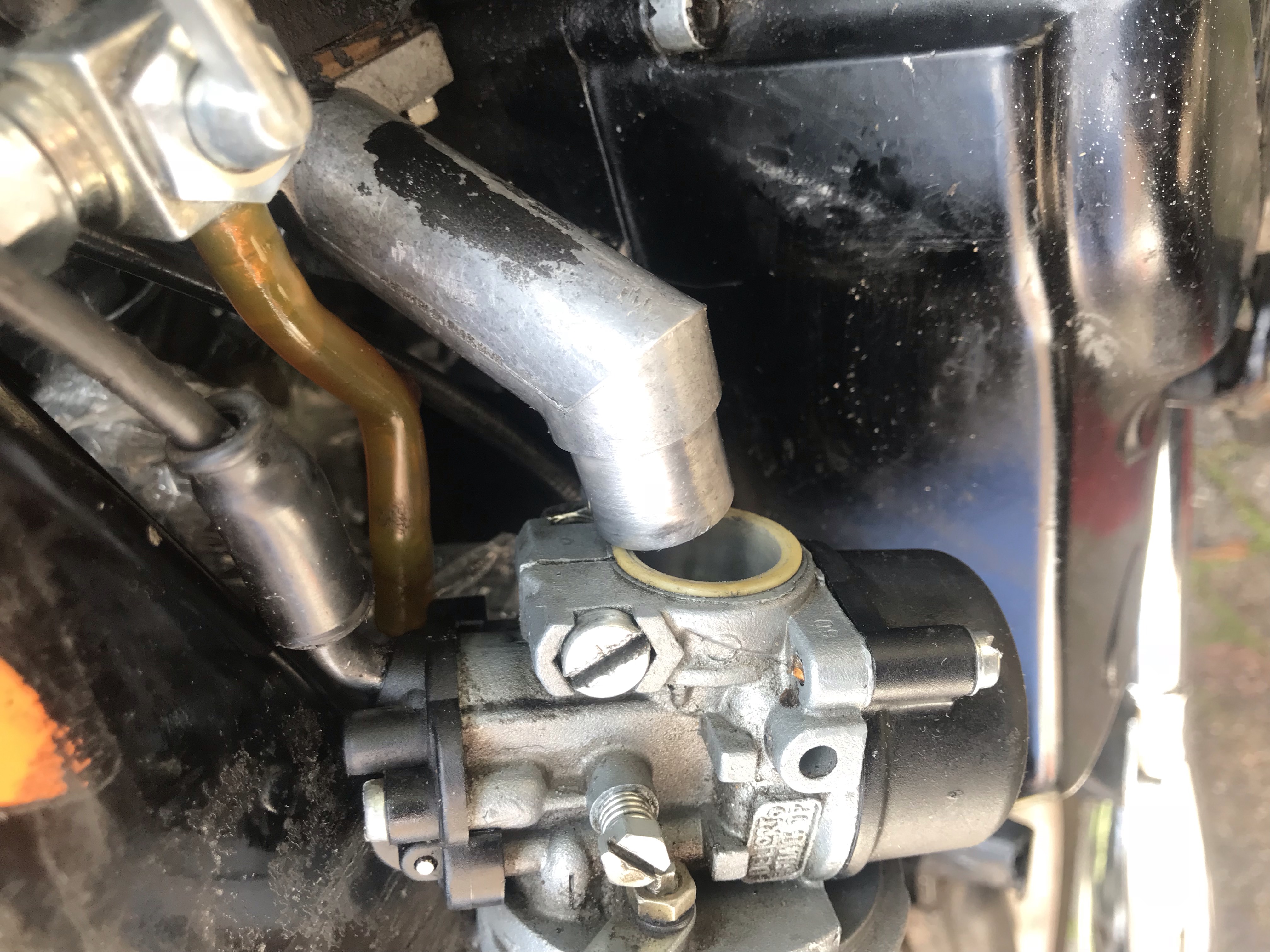

Deo-test gaf aan dat er valse lucht ontstaat en ik denk dat dit bij de aansluiting carburateur/ spruitstuk is.

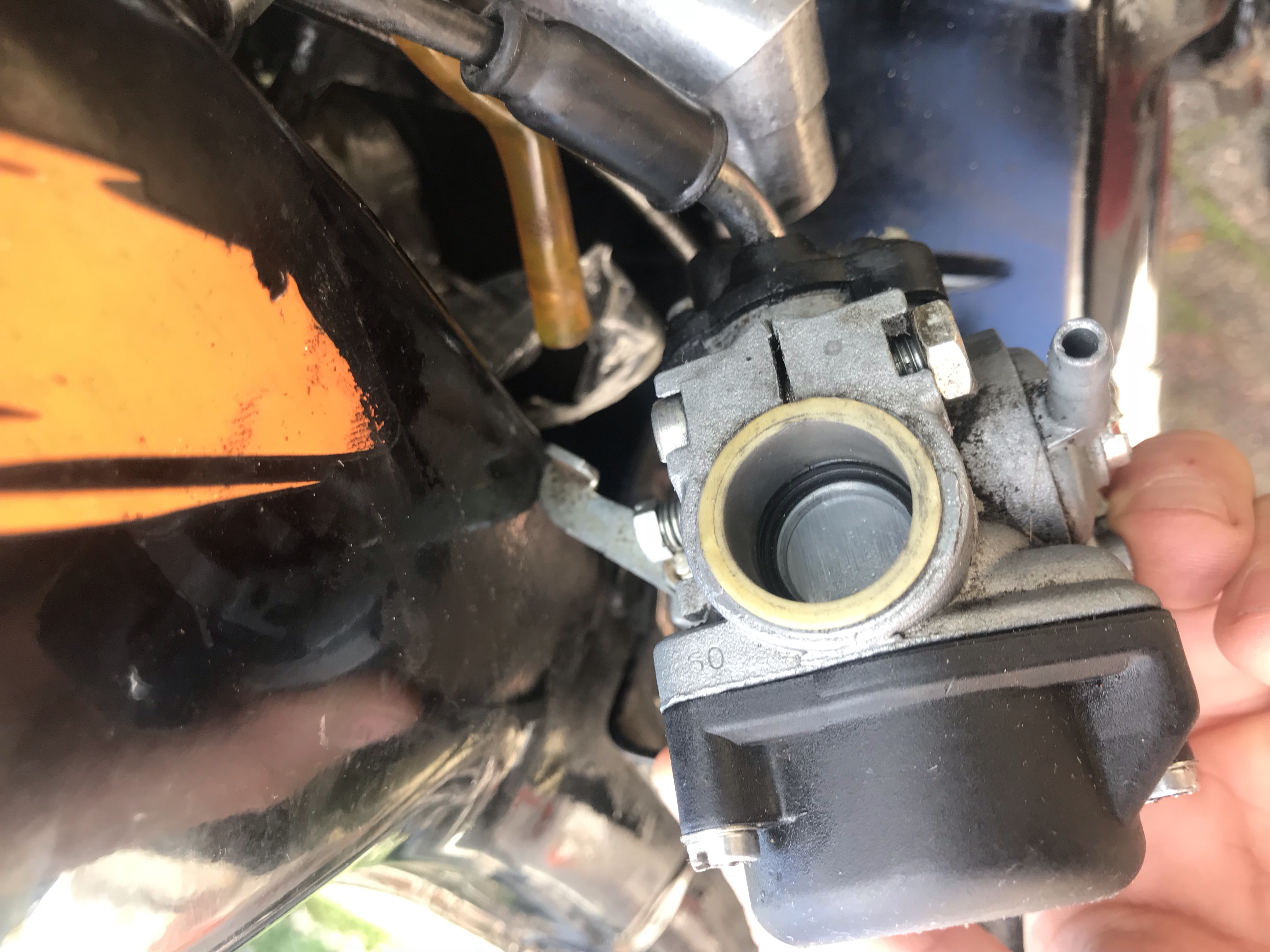

Refereren aan viewtopic.php?t=25349
Mis ik een ringetje?
Berichten: 9697
Berichtdoor shadowranger » 29 sep 2018 14:51
Nee, rubber ring zit er. Waarschijnlijk niet goed aangedrukt tijdens het monteren. Lucht komt door spleet waar de carburateur wordt vastgeschroefd.
